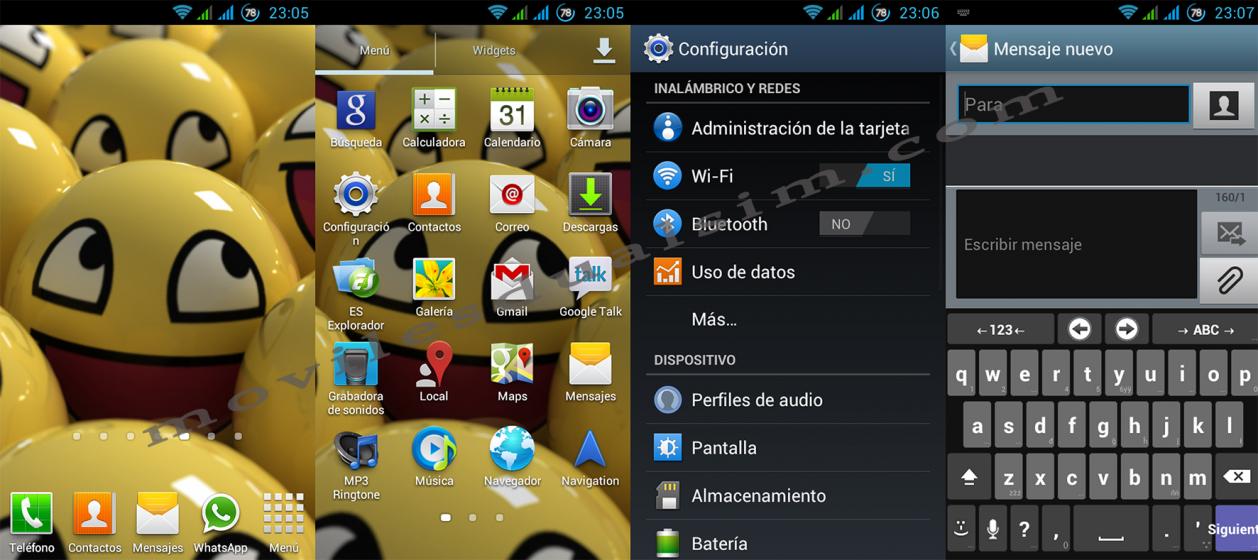

      Os traigo una rom creada para el HKphone Revo S telefono identico al zp500 pero con otro nombre con una rom vietnamita que os dejará sorprendidos por su fluidez e interfaz.
      Sin título-1.
      NOVEDADES
      • sdcard cambiada por sdcard2 cambiada.
      • recovery personalizado
      • Desbloqueo personalizado: FxunLockScreen (el desbloqueo de pantalla se hace haciendo una pasada con el dedo por encima de, como si fuera, agua, muy chulo jeje)
      • Launcher TouchWiz
      • Varios Widgets personalizados preinstalados
      • Cambiado el sonido de bloqueo/desbloqueo
      • etc
      (son los cambios que yo he visto, perdonad si me salto alguno pero en la web no los pone)

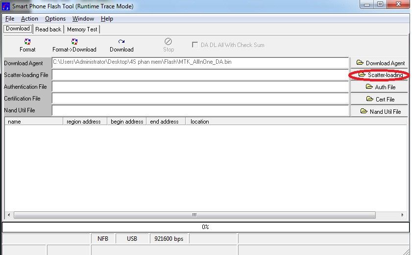

      1- Una vez descargados todos los archivos e instalados los drivers que os he dado descomprimimos con 7zip las partes de la rom en una misma carpeta, en el escritorio o donde mejor os venga y abrimos el Flashtool 4. Si utilizais Windows 7 lo ejecutais como Administrador, lo abrimos y selecionamos la pestaña "Scatter-Loading" y seleccionamos de la carpeta de la rom el archivo con terminacion "scatter", es un archivo txt. En esta imagen lo veis, ignorar el archivo que sale seleccionado en la primera pestaña, es que en este ejemplo hay que seleccionar mas archivos jeje
      i.imgur.com_l38UC.

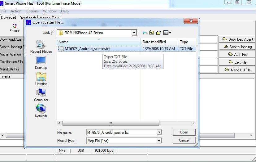

      y lo seleccionamos:
      i.imgur.com_5NiVp.
      recordar que los archivos de las imagenes varian con respecto a los que usamos nosotros, ignorarlos.

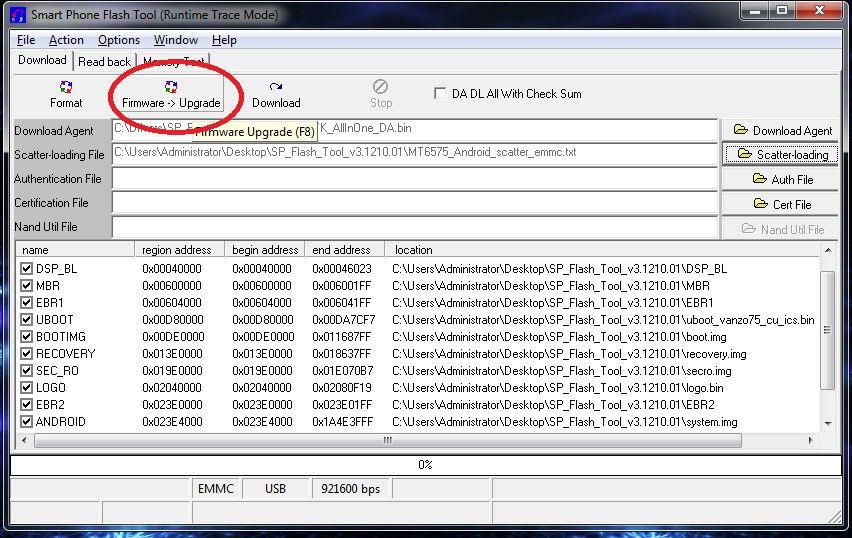

      2- Una vez cargados los archivos, veremos en la parte de abajo una lista de archivos con la direccion donde estan en nuestro ordenador. Si todo esta bien, apagamos el telefono, le damos al boton "Firmare -> Upgrade" y al momento conectamos el usb al movil. Procurar tenerlo antes conectado al pc, para tardar menos en conectarlo.
      i.imgur.com_f69e3.
      Si es la primera vez que conectas un zopo a tu ordenador, es muy normal que os salga una ventana en la barra de inicio diciendo que se estan instalando. Esto puede ocasionar que tengais que volver a desconectar el movil, volver a darle al "Firmware -> Upgrade" y conectar otra vez el telefono. No os preocupes, es muy normal que pase.
      3- Si lo habeis hecho bien, empezara a cargar la barra de porcentaje de abajo, se pondrá en primer lugar roja, cambiara a morada y luego empezará a cargar una amarilla. Los colores pueden variar depende de la velocidad que transfiera y demas vuestro ordenador, es solo una referencia jeje. Cuando todo este listo, os saldrá una ventanita con un circulo verde.
