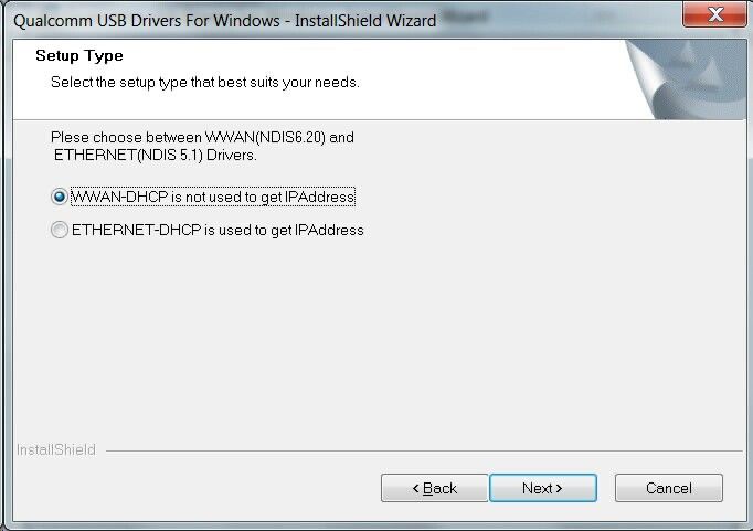

[DOUBLEPOST=1458244121][/DOUBLEPOST]La primera en la frente. Estoy instalando los drivers en el ordenador y me sale esta pantalla:
¿Qué opción escojo?

@Rcp, la instalación de la ROM multilenguaje es muy fácil, si sigues los consejos de @carlospaton y te ayudas del tutorial de @MetaliuM.
A mí lo que más problemas me ha dado han sido la instalación de los drivers en el PC, al no estar éstos firmados. Una vez instalados, está tirado.

También tengo el problema de los drivers, mi Pc es de 32, y me pone error, voy a ver su instalo otros drivers a ver
Enviado desde mi 2014811 mediante Tapatalk
Si, a mi también me costó instalar el driver, importante reiniciar el pc.
Después instalar el Miflash como administrador y abrir también Miflash como administrador, comprobar que están bien instalados los drivers y seguir el proceso de flashseo.
En Administrador de equipo - Administrador de dispositivos-puertos COM, enchufa el móvil al pc y te pondrá - Qualcomm HS-USB QDLoader 9008,así tienes bien los drivers, ya puedes continuar con el tutorial.
PD:yo flashsee con Windows 10 32bits

Utiliza el cable de datos/carga que viene con el movil, a mi me funcionó con ese.
Me pone que no tengo almacenamiento, no me deja hacerlo. Tendré que buscar un Pc de 64 o..... no se, lo he hecho con dos cables diferentes, los drivers están bien, me reconoce el dispositivo. Volveré a empezar no se
