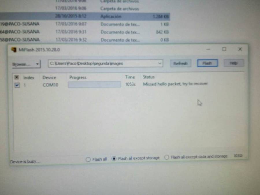

Instalandola ahora, a ver si termina va por 560 segundos.......
Se me a olvidado marcar flash all y esta marcado flash all except storage,Ira mal la Rom? va por 700 seg
Puedo detener el flash y empezar de nuevo sin hacerle nada al móvil y marcar Flash all? , no termina de instalarse, 950seg.......
Ayuda!!!! no termina de instalarse la Rom, si cierro la ventana y empiezo con el Mi flash desde el principio pasara algo al móvil?
Nada,no a hecho nada el Mi flash,he reiniciado el movil normal,empiezo desde cero,desistalando el driver y instalando de nuevo.
