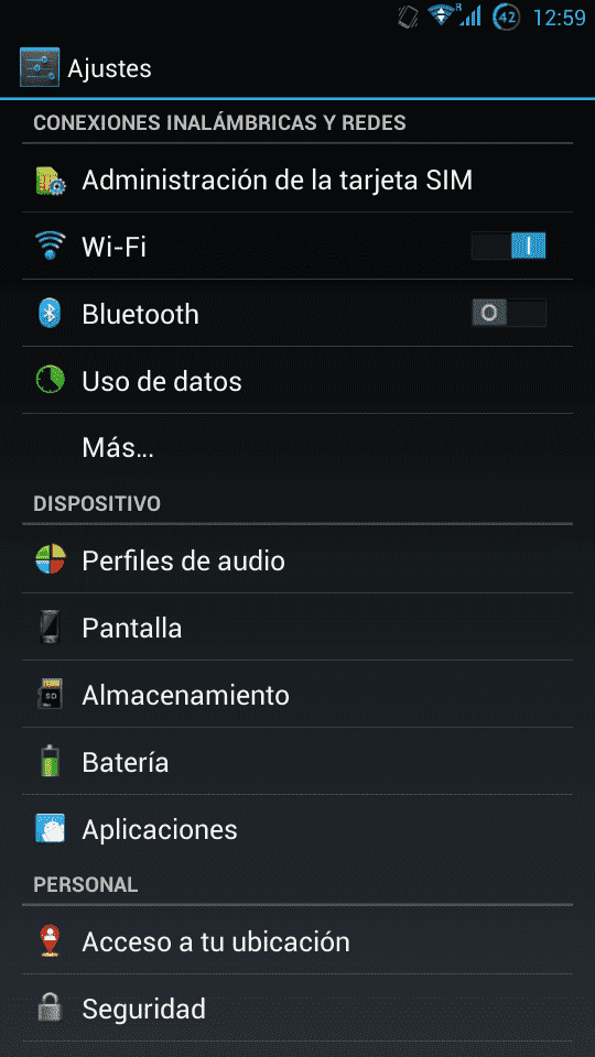

Vale ya lo he conseguido, he añadido al build.prop la linea ro.sf.lcd_density=200 y ahora para mi se ve perfecto. Adjunto una captura de los ajustes para que veais como se ve más o menos, a mí personalmente para una pantalla tan grande me gusta que el área se bastante grande, es decir como cuando subes la resolucion en el monitor del pc.
