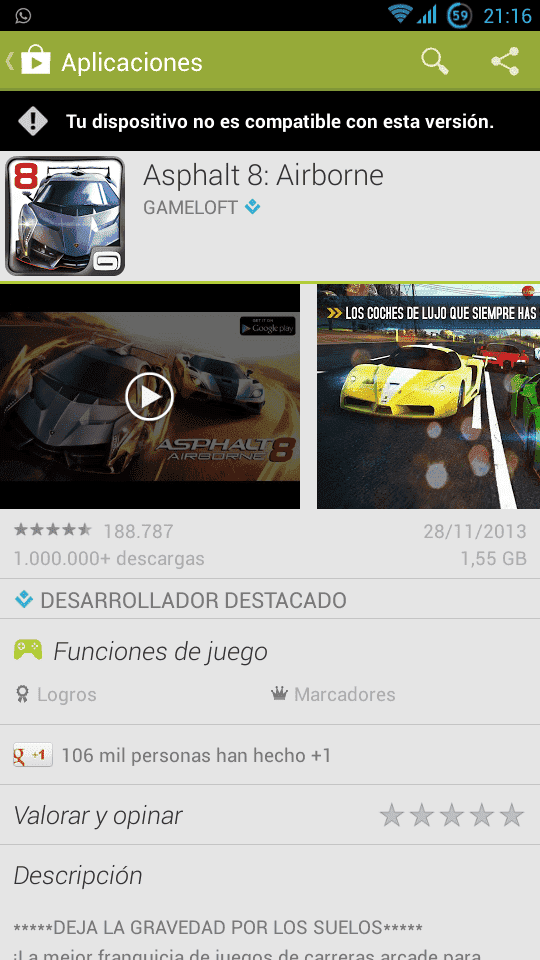

Market Helper es la solucion, es una aplicacion buscala por internet la descargas la instalas y la abres te pedira que selecciones tu modelo le dices que s3, luego el pais eliges estados unidos y operador att, y ok con esto para el play estore tu movil es un s3 de estados unidos y podras descargar de todo.
No descarges el Market Helper del play store por que no funciona.
