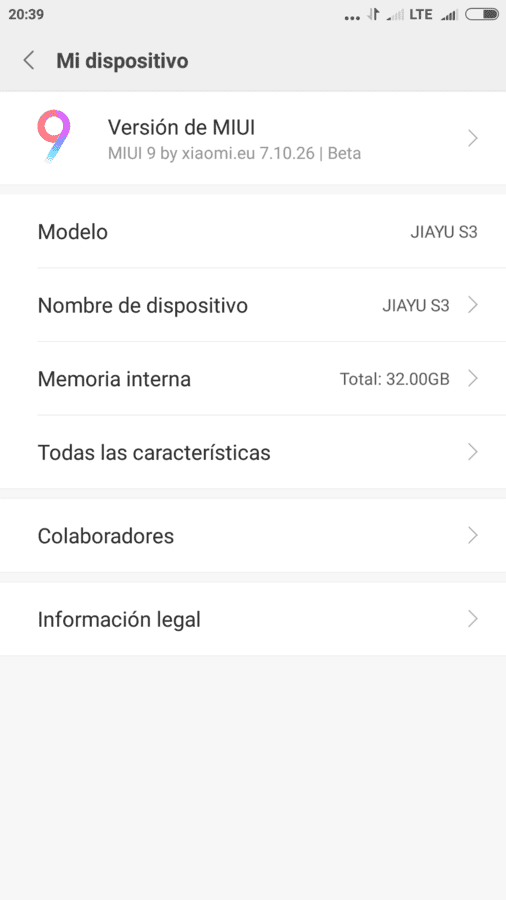

Otra actualización de la MIUI de Caber en fecha 28-10-17.
ROM MIUI V9 7.10.26 | [Custom] add the 10/28/2017 on Needrom
Ya le van quedando menos bugs. Ya sólo le falta que dé con los problemas de drenaje de batería y de la conexión MTP al ordenador.

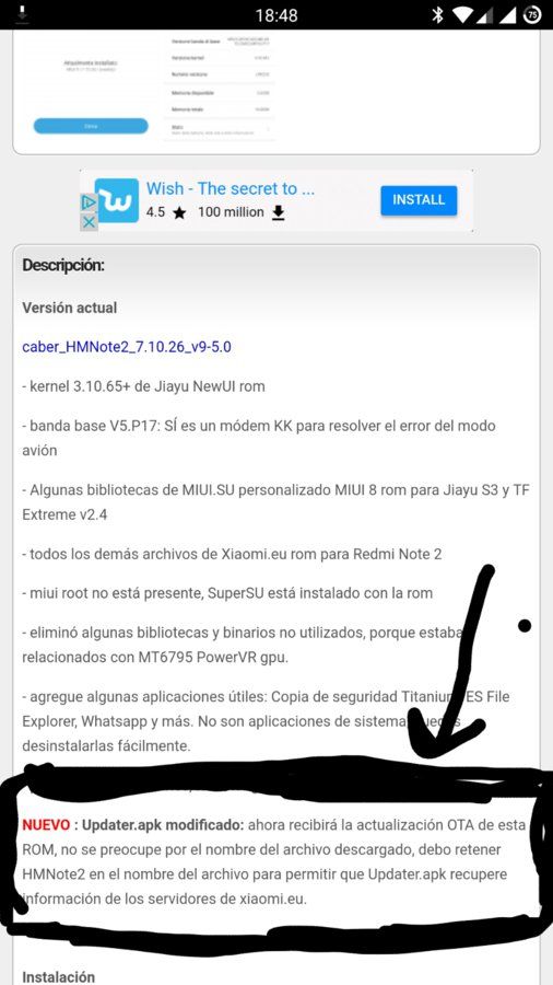

En el changelog leo algo que me ha dejado sorprendido.
Lo he entendido mal, es seguro.
Porque ahí pone que a partir de ahora se actualizará por OTA....
¡Eso es imposible!
¿Quien me lo explica?

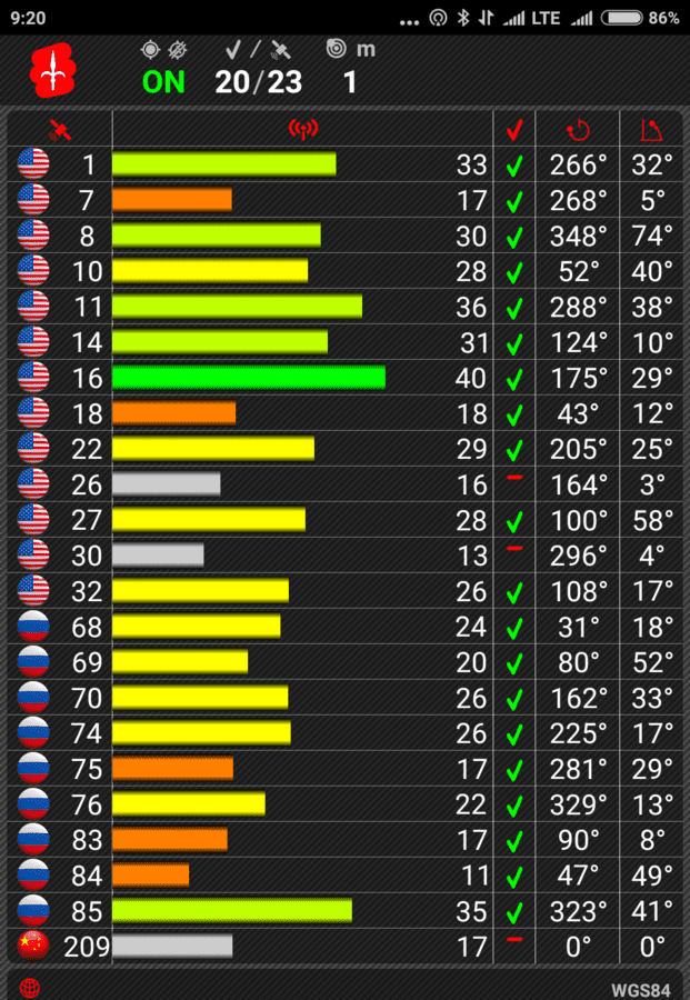

Y un gran gps, sí
