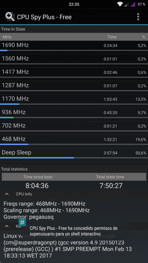

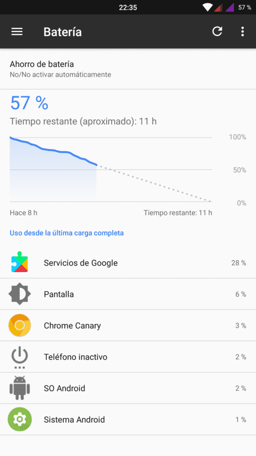

Queda claro.....
En un día de uso light......
Casi 14 horas y 4 horas de pantalla.
Eso me da la Nougat.......
Con uso intensivo mas horas de pantalla , puedo llegar a 5 horas en 9 de uso......
¡Así son las cosas y así se las hemos contado!

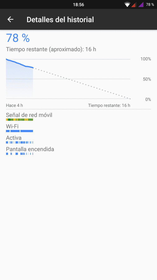

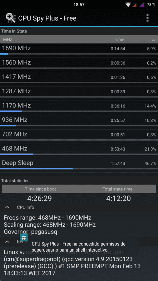

Sí, eso es lo que saco yo dejando la Wifi activada, acabo de empezar un ciclo de prueba como has hecho tú, a ver si después de hacer varios ajustes, mejora algo, ya os contaré...

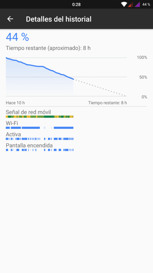

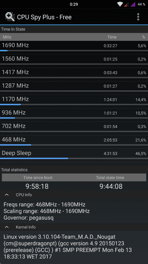

Sin embargo en tu caso hay un buen margen de mejora... el problema lo tienes en que no te entra en DeepSleep, sólo te saca sobre un 24%... algo tienes que te está comiendo la vida del móvil... de hecho si miras en el Historial de batería la barra de "Activa", tu S3 está casi siempre trabajando de fondo.
Veo que la Wifi la tienes activa a intervalos, creo que dijiste que tienes marcada la opción de usar Wifi en suspensión sólo si está cargando ¿verdad? teniendo en cuenta el problema con el Wifi de esta ROM, esa sería la opción más recomendable.

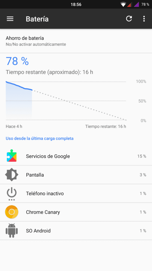

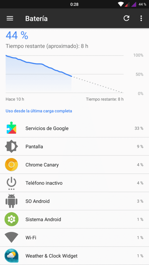

De todas formas no hay que hacer caso al gasto de batería de las app que indica debajo de la gráfica.....

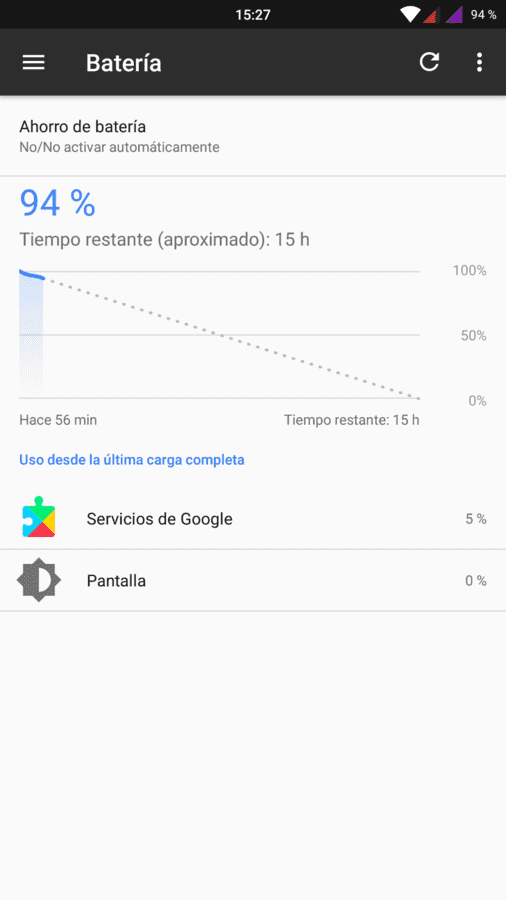

Un ejemplo.....
Acabo de cargar..... Para hacer una segunda prueba con lo que he dicho......
Y despues de un uso de media hora de pantalla.....
Me dice que el uso es 0%....
Evidentemente no lleva bien el gasto.....
Un ejemplo.....
Efectivamente, los porcentajes por app son casi siempre irreales, no sé porqué...

En principio entra bien en reposo......

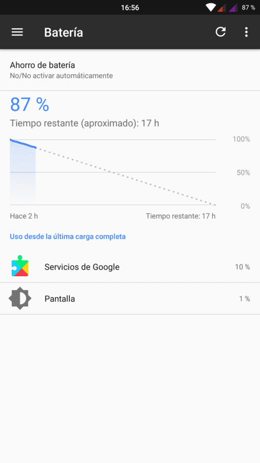

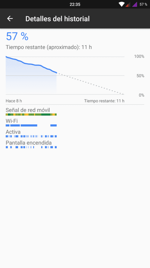

Ahí seguimos....
Y creo que ya sí podríamos decir que se evidencian cambios....
¿Verdad @yossSP ?
Acercandonos al 50% de batería......
Y vamos así
