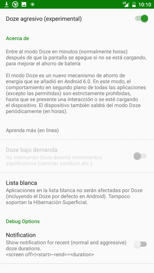

Y.... ¿A mí porqué me dice que el Doze agresivo es incompatible con mi dispositivo?
¿Qué le he hecho yo al Greenify este para que no me quiera?
Jaja :smile:, serán cosas de Nougat...

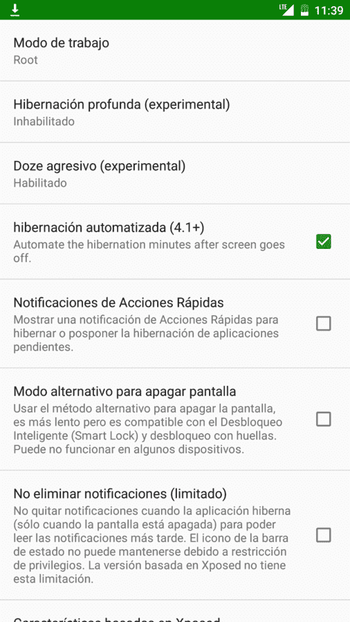

Antes de nada, a ver si hay suerte, cambia el Modo de trabajo (primera opción de arriba) a Root.

Sin embargo, @antonioantuan, acabo de leer que el modo Agressive Doze de la versión de Google Play de Greenify no es todavía compatible con Nougat.
Debes usar la última beta (2.9.5 beta 3) que sí es compatible en ROMs Nougat en modo root:
Dropbox - releases
A ver si hay suerte :wink:
Respecto a esta beta dicen:
  • Agressive Doze ahora funciona en non-root mode en Android 7. (Se requiere garantizar privilegios via USB)
  • Doze on the Go (Doze bajo demanda) todavía no es compatible con Android 7.0 en non-root mode. Estamos intentando solucionarlo.

@antonioantuan para ver si se activa el modo Doze bajo demanda debes tener la ROM en root y cambiar el Modo de trabajo de Greenify (primera opción de arriba) a root.
Ya, ya....

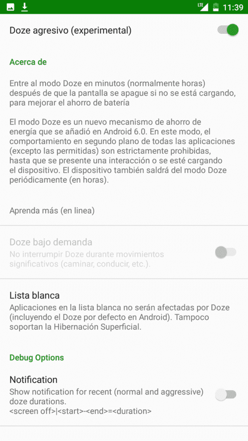

Así está
Pero no....
El "a demanda" no furula
Bueno, no se puede tener todo... el modo Doze agresivo debe tener un efecto significativo, si la ROM se deja...
El Doze bajo demanda lo hace más efectivo en marcha, cuando los sensores (giroscopio y compañía) se activan.
Te recomiendo también activar la opción No eliminar notificaciones (limitado) para evitar perderte notificaciones en la barra de tareas cuando vaya despertando el dispositivo.

Vaya, parece que sí se puede activar el Doze bajo demando pero mediante comandos adb desde un PC (esto no lo hace alcanzable para todos los usuarios).
Si te apetece, aquí tienes como hacerlo:
How to grant permissions required by some features on non-root device? – Greenify
Esta guía es para dispositivos non-root pero parece que también activa opciones desactivadas en dispositivos root.
Parece que este es el talón de Aquiles del ahorro de energía en Doze en Android MM y N, cuando el dispositivo está en movimiento apenas se lanza, y con esta opción de Greenify, sí se activa.
Edito: UPDATE: Since 2.9 beta 1, even if doze is disabled in ROM, Greenify can still activate doze mode after DUMP permission is granted manually via USB-connected computer. Beware, this may break things since the ROM is not made to be compatible with Doze.
Es decir, que se puede activar aunque la ROM lo impida, pero es posible que el comportamiento de algún apartado de la ROM se degrade ya que no está diseñada para funcionar con ese modo activo... o puede que todo funcione fantásticamente y el dispositivo ahorre energía como debe... que cada cual decida...
