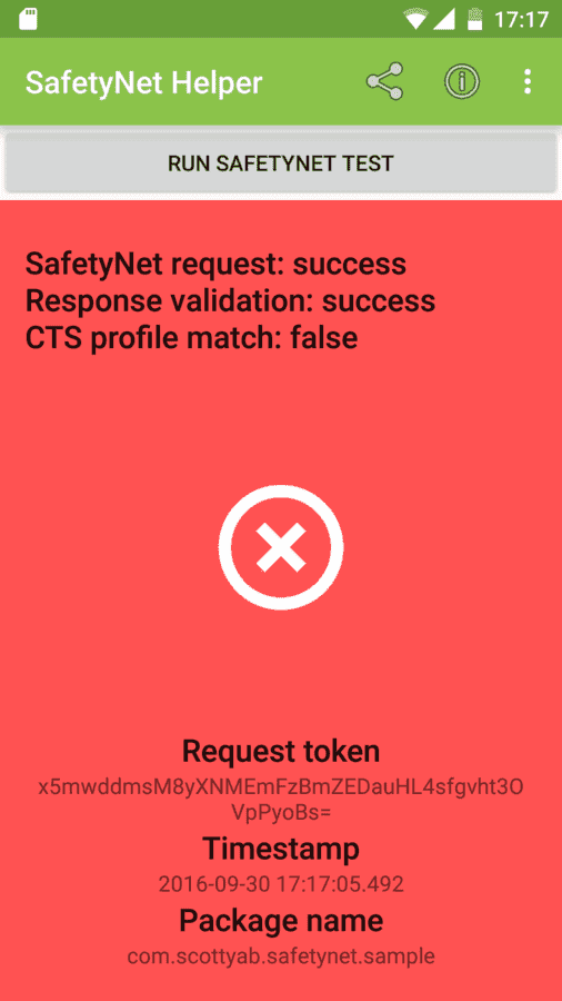

Con esta app se puede chequear:
SafetyNet Helper Sample - Android Apps on Google Play
La MM AICP 11 del MAD no pasa el test y entiendo que cualquier ROM que este rooteada tampoco, pero esta N no lo está de serie.
Si alguien que tenga la ROM pasa la app te saca de dudas.

Pero @antonioantuan, tu la tienes rooteada no?
Para hacer esa pruebala instale de nuevo....
Solo instalar y gaap pico, sin root.....
Y lo primero (y unico que hice fue) instalar el safetytest y ver que no iba......
Esa es la captura que he puesto
Despues recuperé mi backup, desactivé el root y probë otra vez..... ¡Tampoco va!

Muy completo el test, gracias!!
Aunque no entiendo por qué no lo pasa
¿@antonioantuan @Ben100000000 ME puede confirmar alguno si la ROM pasa el SafetyNET de google (Con o sin Root) please?
Bueno pues lo probé en mi ROM mod y te diré que ni con root y ni sin root lo pasó :/ a lo mejor no lo tiene integrado el MAD ess directivas de seguridad, hay que decirles :blush:
[DOUBLEPOST=1475295264][/DOUBLEPOST]@antonioantuan ya publique en XDA a los alemanes que intenten hacer que pase la prueba, se ve importante al parecer es un tema de seguridad :/
Ya viéndolo bien e investigando sobre el tema no creo que lo pasé @antonioantuan ya que Google verifica incluso los permisos de los archivos de la partición system y todos los nombres, peso, nombre de paquete, firmas, etc incluso si tiene un recovery mod, si tiene un binario su, el estado de selinux, si hay apps fuera de la play, si se metieron a system, si hay scrips si hay modificaciones del archivo host (AdAway) etc. Así que es muy probable que ni con mis mods valla a pasarlo por que técnicamente es quitar la gran mayoría de todo, incluso, ls traducciones afectan hasta cierto punto al MD5 del archivo strings de ajustes lo cual se verifica y por obvias razones no lo pasó v:

No lo va a pasar ni que no tenga root ve los factores que analizar son bastantes, es incluso necesario tener el mismo MD5 de la partición system que está declarada al compilar, ve lo que le escribí a antonioantuan y eso que me leí una letanía
[DOUBLEPOST=1475296959][/DOUBLEPOST]Miren SafetyNet: Google's tamper detection
