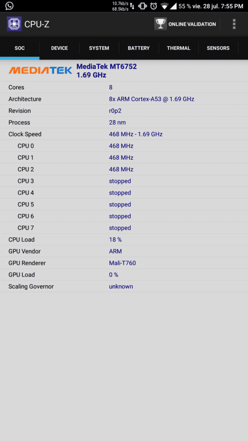

hola amigo disculpa que te moleste pero a ti también te aparece en GPU esto?
