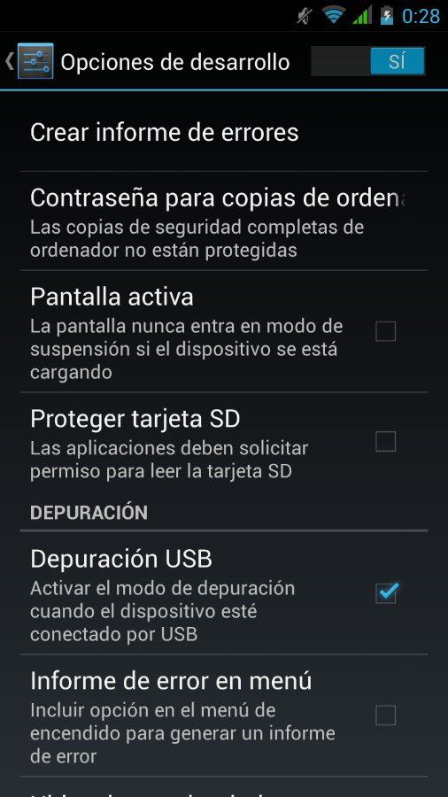

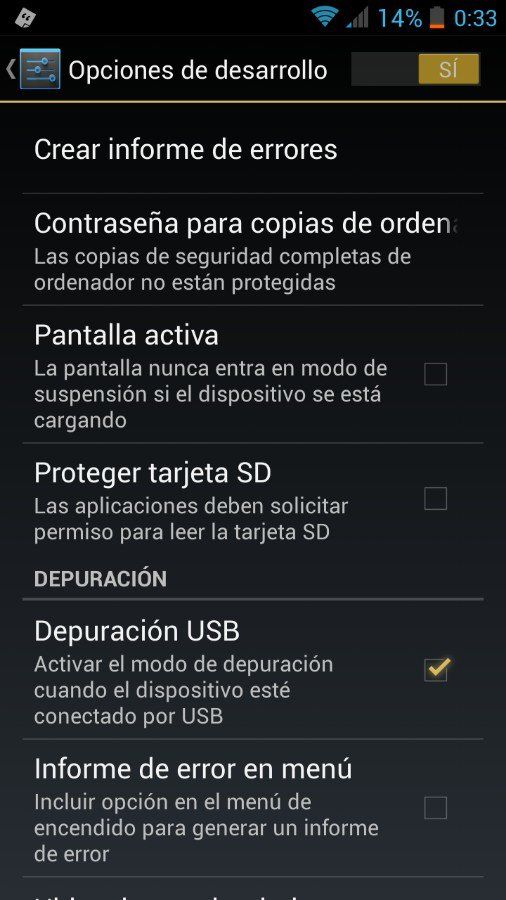

Sabes hacer capturas de pantalla?? si es asi manda aqui una de la tus opciones de desarrollo..
Ahora mando una yo para que veas de lo que hablo.
Enviado desde mi CUBOT GT99 usando Tapatalk 4 Beta
:S que faena maxo -.-, bueno pues muchas gracias, te preguntaras pero y este tio si en la captura tiene cobertura pero esk es de coña segun viene se va se vuelve a ir etc etc... asi todo el rato
