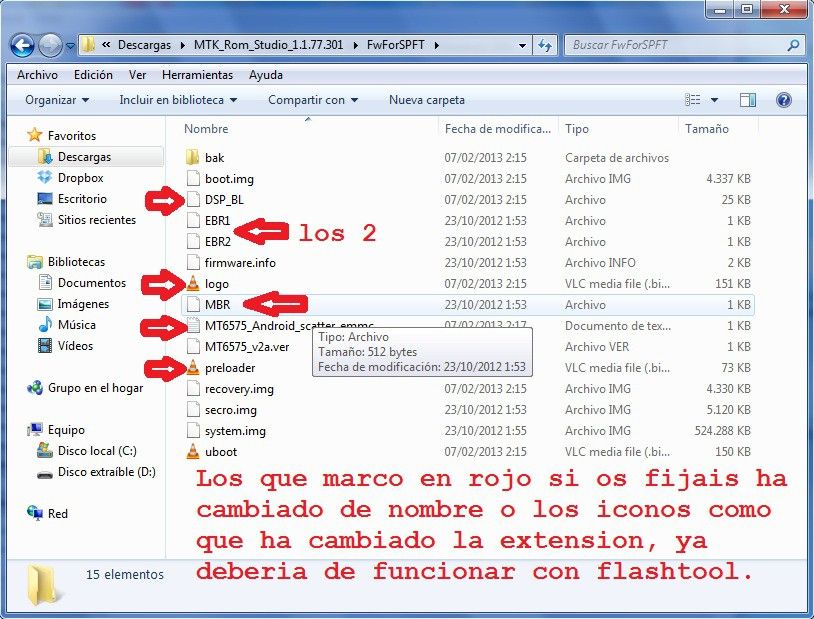

Me refería a que para el root hay que instalar los drivers de SnapPea.
Y luego para flashear hay que cambiarlos a los drivers VCom, por tanto habrá que ir a Adm.de dispositivos y desinstalar los que hay para reinstalar los Vcom.
Con los ADB Android Interface el Flash Tool no funcionaría.
Esta tarde trataré de hacer unas pruebas con este programa que posteó @zoyB (MTK ROM Studio), a ver si con él saco el DSP_BL y el Preloader correctos para flashear junto al backup.
De todos modos siempre se pueden sacar estos 2 archivos de cualquier firmware (que es lo que hice yo en este hilo), porque los que saca el Gscript Lite y el MTK Droid Root no sirven, dan error en el flasheo.
