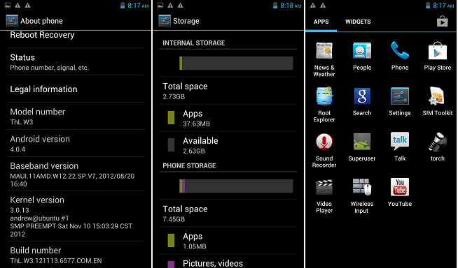

Hace unos días que me llegó el móvil con el último firmware oficial (ThL.W3.121113.6577.COM.EN).
Pero hasta esta tarde no había podido mirarlo.
He seguido todos los tutos del foro para:
- Rootear con MTK Droid Root & Tools (previa instalación de SnapPea para tener los drivers adecuados)
- Flashear CWM Recovery 5.5.0.4 con Flash Tool (previa cambio de drivers por los VCom)
- Unir las particiones de la memoria interna (con los parches posteados por @maple)
- Flashear el nuevo recovery táctil de TWRP (TWRP_2.3.2.3_W3DC_121113)
Tras hacer todo esto me he animado a sacar un backup con la idea de compartirlo y que sirva de "todo en uno".
Os lo dejo aquí subido por si lo queréis flashear: http://www.mediafire.com/?nnyu7d2tdjz89m6
(el .rar incluye los drivers VCom y el Flash Tool).
Con esto tendréis el último firmware + todas las mejoras anteriores en un sólo proceso (RECOVERY+ROOT+UNIF.DE PARTICIONES)

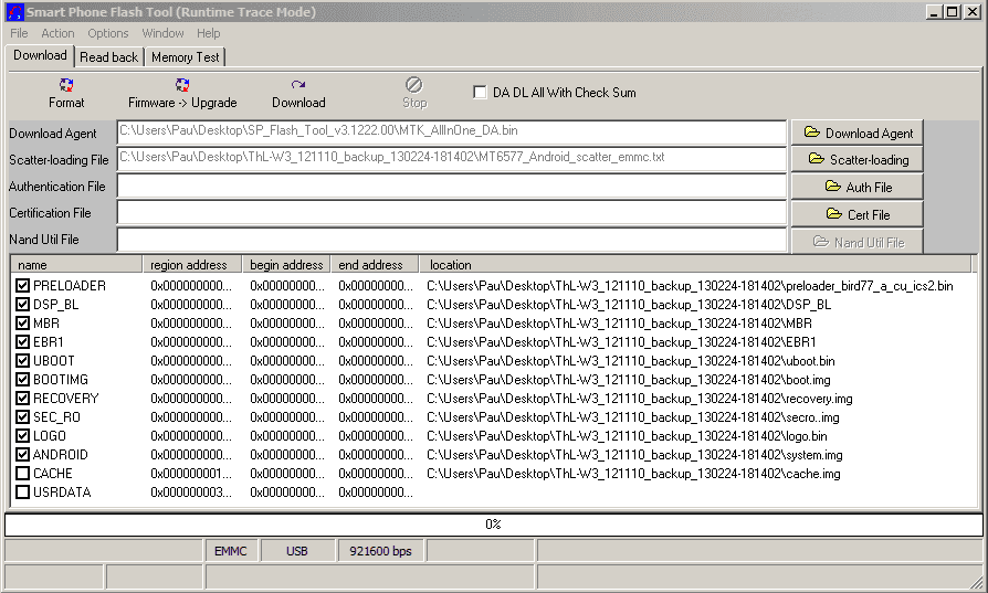

  • Como siempre, móvil apagado.
  • Cargamos el scatter. Tal y como se muestra en la imagen, quedarán marcadas todas esas casillas.
  • Miramos que en "Options" estén marcados "USB Mode" y "DA Download ALL".
  • Clickamos "Download" y conectamos el móvil al puerto USB del ordenador, el mismo dónde hayamos instalado los drivers VCom (en mi caso no he tenido que quitar y poner la batería).
  • Nos aparece un mensaje, le damos a "YES".
  • Empezará a flashear hasta el OK final.
  • Desconectamos cable USB y quitamos la batería unos segundos.
  • Ponemos batería de nuevo y arrancamos el móvil.
  • Es posible que para visualizar la memoria interna de 2,73GB debamos acceder al recovery (Ajustes/Acerca del teléfono/Reiniciar en recovery) y clickar Wipe Cache + Wipe Dalvik Cache / Factory Reset.... y finalmente Reboot System

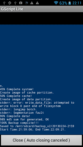

Otra vía que probé previamente fue la de sacar un backup con el GscripLite de Linerty:
No sé si el vídeo se ve muy nítido.
Hay que copiar la carpeta descomprimida de este rar (llamada Gscript) directamente a la SD externa del teléfono.
  • Instalar y abrir Gscript Lite.apk
  • Botón de menú / Add script
  • Clickamos "Load file" y seleccionamos el archivo "back_mt6577_a4_v2c.sh"
  • Apretamos "Save"
  • Se habrá añadido al menú inicial.
  • Clickamos encima, le damos permisos de root y empezará el script. No cerrar hasta que termine (cuando aparezca "Close (auto closing..)" en la parte inferior del programa)
El backup se guarda en la SD externa del móvil, en una carpeta llamada "backup_v2".

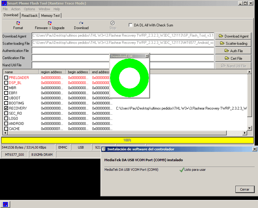

3- Y por último, podemos flashear el recovery táctil de TRWP:
Entramos en recovery y guardamos un backup (se guarda en este caso en la SD externa, TWRP/BACKUPS/...).
