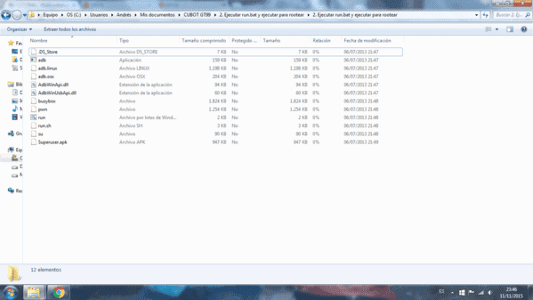

Voy a rootear el cubot y he bajado las carpetas tal como dice el tutorial, pero el archivo run.bat no la encuentro con esta extensión, solo veo run
Es la misma aplicación o es una extensión incorrecta?
Dejo pantallazo de todo lo que contiene la carpeta.
