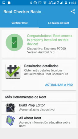

Os dejo el supersu para tener permisos de superusuarios en el Elephone P7000.
Descargar:
Tan solo tendremos que descargar un archivo .zip y tal como lo bajamos (no hay que descomprimirlo), lo guardamos en la memoria SD (tambien se podria poner en la memoria interna del movil).
Despues iniciamos nuestro terminal en modo recovery y escogemos la opcion "install zip"
En la siguiente pantalla escogemos la opción "Choose zip from / storage/ sdcard1" ( para la sd externa).
Buscamos nuestro archivo del supersu y le damos a aceptar
Despues le damos a "Yes - Install SuperSU_Pro_v2.49.zip"
Realizara la instalación y una vez termine, vamos dando a "Go Back" , hasta ir a la pantalla de inicio y pulsamos sobre "Reboot Phone"
El sistema se reiniciara y ya nos aparecera la aplicación de Supersu en el terminal. Comprobamos con "Root Checker" y todo esta correcto.
