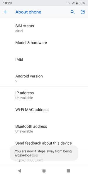

  • Activa el modo debuggin y OEM Unlock en tu móvil. Para hacer esto ve a settings -> acerca de y haz click en "Número de compilación" unas 10 veces seguidas. Se activará la opción "Modo desarrollador" donde aparecerán las nuevas opciones que te indicamos.

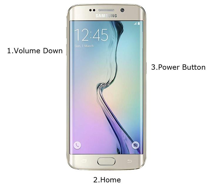

  • Reinicia el móvil y entra en modo "download" o descarga. Para hacer esto presiona las teclas Bajar volumen + home + encendido al mismo tiempo por varios segundos.

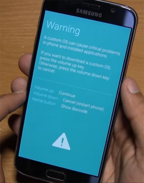

  • Preciona "Subir volumen" para continuar cuando veas este mensaje de advertencia

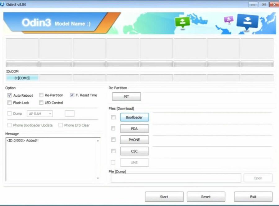

  • Lanza la aplicación ODIN en el ordenador. Si el movil ha sido detectado verás el mensaje "added!!!"
Si en cambio no se detecta y no ves este mensaje tienes que revisar si el cable es el adecuado y reconectarlo.

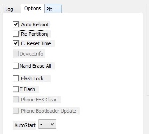

Despues de conectar el dispositivo Samsung, has click en PDA/PA y busca el fichero de TWRP donde lo hayas guardado en tu ordenador. Luego ve a "options" y marca la opción "Auto Reboot".
  • Click en “Start”

  • Inicia en modo recovery: Subir volumen + home + Endendido
