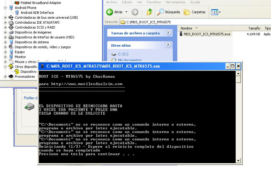

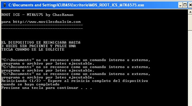

hola yo tengo un star note n9000 i9220 pad version android 4.0.4 y eh descomprimido el .rar en mi escritorio y tambien en el disco local c: los driver los descargue desde tu enlace y me aparece en administrador de dispositivos como android composite ADB interface y ahora me aparece este error error.JPG la verrdad ya me estoy desesperando....
Me pasa exactamente ese mismo error con un Zopo ZP200 y windos XP 32, tengo el firewall y los antivirus desistalados... no se qué hacer...

Hola Chaskaman, si, me lo reconoce como ADB en el pantallazo que he puesto, en segundo plano se ve el administrador de dispositivos. Ahí se ve lo de Android Phone --> Android ADB interface.
Pero nada me da el error ese de documents....

No entiendo que teniendo el archivo en c: se vaya a documents :(
De todas formas así tienes un zopo200 pásate por el hilo específico seguro que hay hasta Roms roteadas :dizzy:
