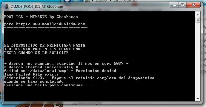

hola nuevamente hermano, ya volvi a hacer el metodo de rooteo en un equipo nuevo y me sigue marcando los mismos errores error.jpg ya desactive el antivirus y el firewall y nada, una duda como observacion tiene algo que ver la version de android, por que mi version es 4.0.4 es un star note n9000 i9220 pad, la verdad no se si exista algun otro metodo por que ya agote toda mi pasiencia y no tengo resultados:oh noes:
Te dice que falla en /data/local/tmp porque el archivo ya existe. Te ha dado fallo intentando rootearlo alguna vez y el archivo que mete ahi ya está.
Si tienes copia de seguridad de tu telefono, prueba a hacerle un FULL WIPE y dejarlo como vino de fabrica. Luego intentas hacerle el root de nuevo.
Hay otro tipo de programas para hacer root, es cuestion de probarlos y ver si te funciona alguno.

Hola!!..En el mio si se pudo.. star i9220. Hecho con windows 7 64bit..les digo: Lo intente varias veces y siempre me daba error. el problema era que yo no lei bien. "Despues que se haya reiniciado completamente, presione cualquier tecal" Pues yo lo hacía enseguidia y no dejaba que reiniciara completamente....luego hice todo el proceso bien con mucha paciencia y al fin quedó :blush: Miles de graciass..Saludos

Lo haces como lo hizo el??
En la pantalla del programa te indica que pulses una tecla (del ordenador) para continuar, pero no tienes que darle hasta que el telefono se haya terminado de reiniciar completamente. Asi hasta 4 veces
