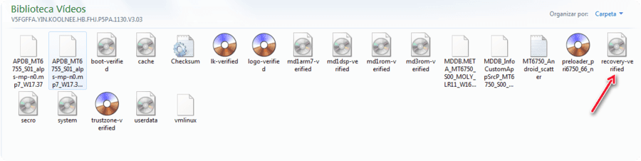

O sea, en el zip de la rom original, no han incluido un archivo recovery.img?
Te paso lo que viene en la Rom original en una imagen.
A ver que opinas tú....

¿Habias parcheado el boot? El boot ha de ser modificado, no se si te has fijado en los archivos de la rom, pero seguro que el boot es del tipo "verified", y por mucho que se desbloquee el bootloader, si no se modifica el boot acabaremos igual o en brick/bootloop
