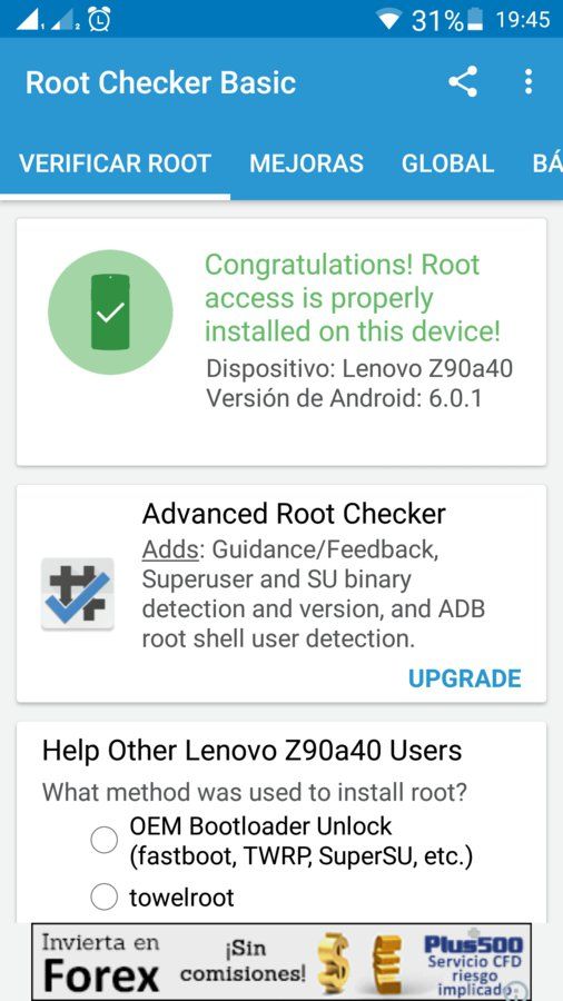

El terminal queda roteado , con recovery TWRP y con super user instalado y funcionando .

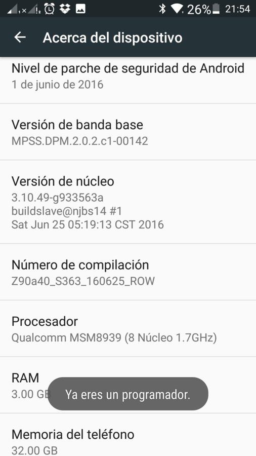

Parto de la base de mi terminal con Android 6 actualizado . Hay que activar las opciones de desarrollador . Para ello pulsamos repetidas veces sobre número de compilación en el menú de ajustes de información del equipo , aquí foto

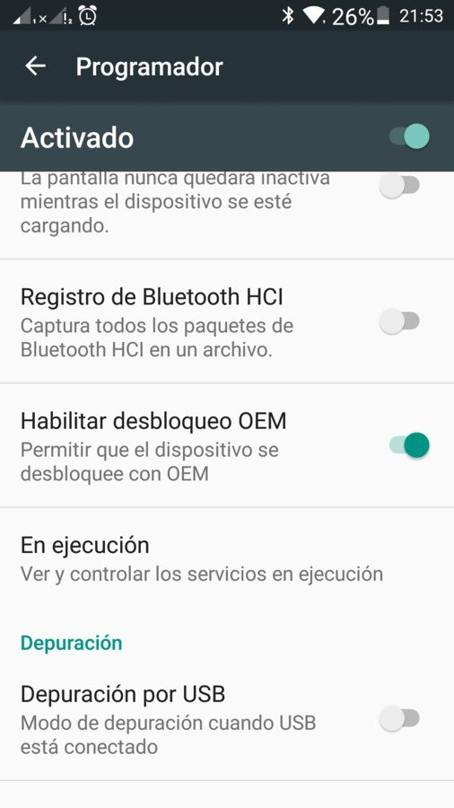

Después en opciones de desarrollo activamos desbloqueo OEM , tal que así

No queda más que descargar este archivo de superuser , instalarlo desde el recovery (instalar , seleccionar archivo , ejecutar y móvil roteado en 5 minutos .
