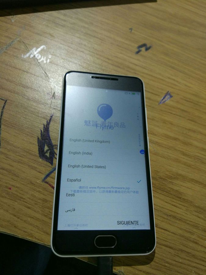

NUEVA ROM, TRADUCCION COMPLETA
LO PROMETIDO ES DEUDA.
Primero agradecer al maestro @Xancin que ha sido el unico que con un par, ha descubiero la manera de rootear este terminal.
Es decir like xancin.
Agradecimientos también a maestro @viruslaura por la traducción completa de ajustes
Mini tuto.
1 Descargamos y descomprimimos el zip.
2 Pasamos el apk al terminal y con el terminal conectado a wifi instalamos y ejecutamos. Cuesta un poquito rootear pero al final lo hace, si no os rootea, arriba a la derecha seleccionamos ajustes y seleccionamos la segunda opcion y despues una que pone root. Ahi ya rootea.
3 una vez rooteado, activamos depuracion usb si no la tenemos y conectamos al pc. Concedemos permisos usb cuando lo solicite.
4 ejecutamos .bat en administrador
5 el telefono iniciara en recovery. Deseleccionamos update y seleccionamos formar/wipe.
6 reiniciamos y ya tenemos el terminal 90% en español.
Pd. Omitir el tutorial del zip, al igual que la carpeta update, son copias de seguridad.
Disfrutarla.
