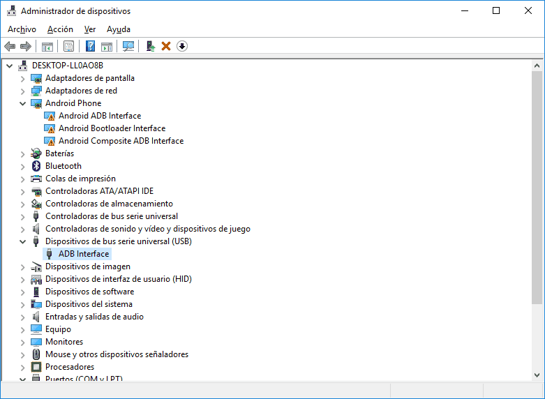

Llevo un par de horas intentandolo... y algo tengo que estar haciendo mal.
creé el archivo .ini, añadí los driver que vienen en el propio meizu, probé también con los genéricos de google SDK,etc. Pero me aparecen con el símbolo de peligro, y el adb no lo encuentra. Sin embargo, al conectarlo siempre me lo reconoce como ADB Interface universal. Alguna idea?
