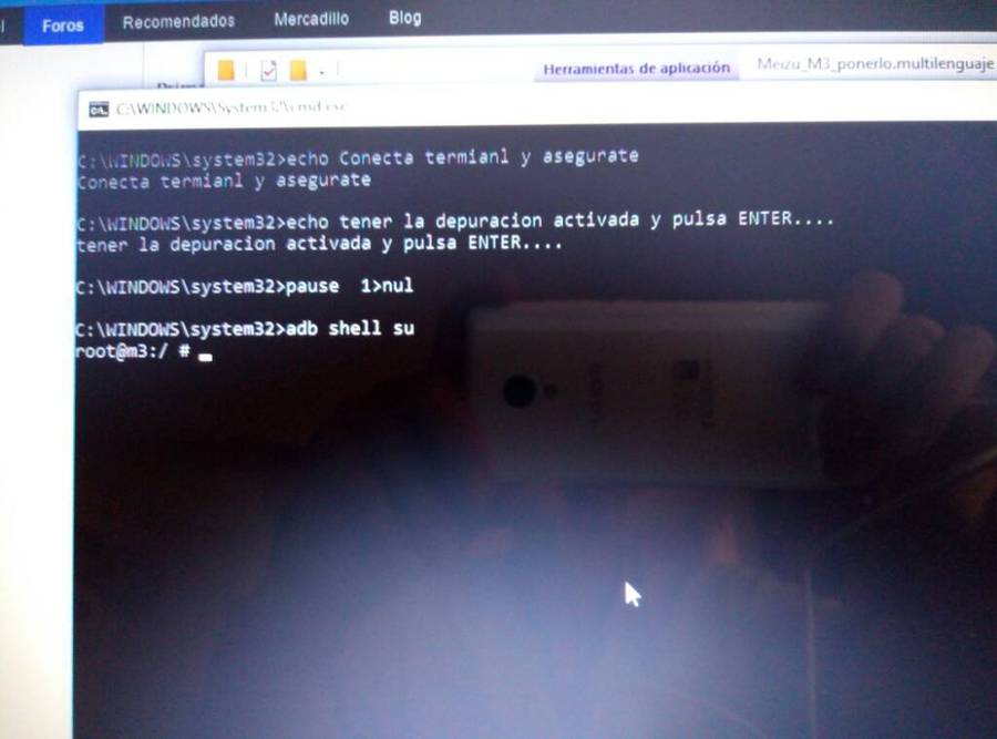

Bueno pues ahora se queda en esto y ya no sigue
Sent from my m3 using Tapatalk
Supongo que ya activaste la depuracion USB en el movil, no?
Supongo que conectas el movi encendido al PC y que le das permiso USB en el movil, no?
Supongo que tienes los Drivers adecuados a tu movil y que el PC te lo reconoce, no?
Entonces creo que te atascas en el paso 4.
4 ejecutamos .bat en administrador
Y por consiguiente no llegas al paso 5:
5 el telefono iniciara en recovery. Deseleccionamos update y seleccionamos formar/wipe.
Es así?

Exacto,no hay manera.
