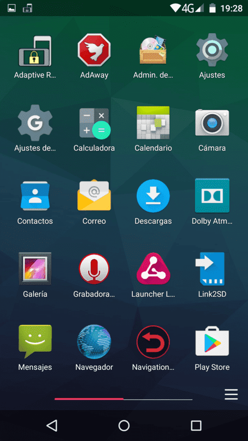

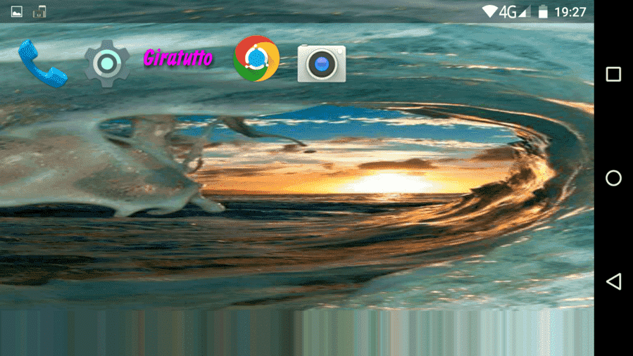

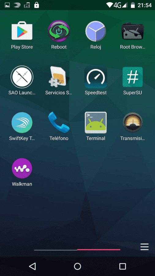

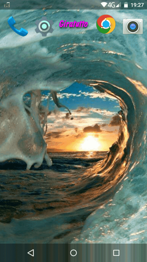

Screenshot_2016-05-08-19-28-12.png Screenshot_2016-05-10-21-54-21.png Screenshot_2016-05-10-21-54-26.png Screenshot_2016-05-10-21-55-19.png
Estas son unas capturas de la Rom con un escritorio que me hice pero que no lo ha guardado, pero es fácil hacer un escritorio personalizado con este launcher. La palabra GIRATUTTO es un enlace a la app Adaptative Rotation Lock.

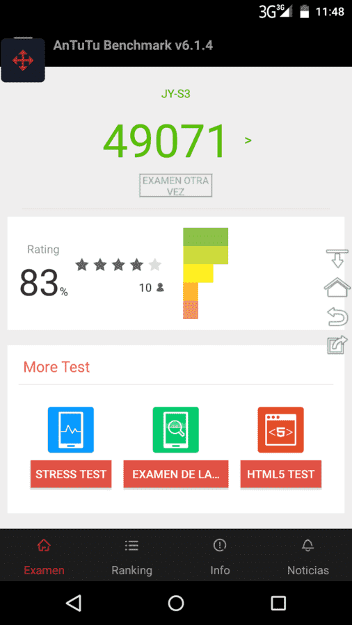

Dos cosas, decir que es la primera rom a la que no le tengo que cambiar el modem, y a los que os gustan las estadisticas etc. . Screenshot_2016-05-09-11-48-53.png
Yo nunca he llegado a 49000 con ninguna Rom, eso sí, siempre hago el antutu después de llenar el cajón de aplicaciones.
