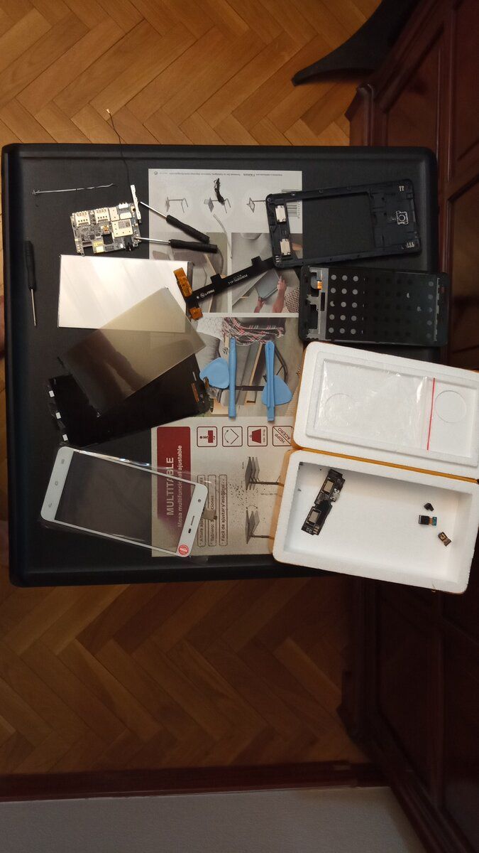

Pues nada, el Jiayu S3 ha pasado a mejor vida.
Se rompió el cristal, miré por la web, en foros (con algo de prisa); compré esto: € 10.41 6% de DESCUENTO|Para JIAYU S3 de pantalla táctil de cristal digitalizador de Panel táctil de cristal reemplazo por JIAYU S 3 + herramientas-in Panel táctil de teléfono móvil from Teléfonos celulares y telecomunicaciones on Aliexpress.com | Alibaba Group
Y me puse a desmontar siguiendo este video:
que resultó ser una mierd..... y ha hecho que arranque el panel LCD en láminas.
Viendo este otro vídeo se ve que no es tan fácil como parece:
Y ahí tenéis el cadáver descuartizado del pobre Jiayu.
Mi pregunta es ¿qué coño compré por 10€? ¿Cómo se ponía eso?.
La verdad es que ya poco importa. Lo dejo a título informativo por si le pasa a alguien, que no lo escacharre como yo.
De todos modos, este móvil está sentenciado.He encontrado pantallas LCD completas por 60€, pero qué sentido tiene reparar un móvil de más de 5 años si sus prestaciones ya están al alcance de cualquier modelo nuevo.
En fin amigos, un placer, y un lástima lo del Jiayu. Cuidadlo los que todavía podéis disfrutar de él.
Vaya, que lastima, es relativamente facil si yalo has hecho alguna vez, con dar calor a todo el contorno con un secador de pelo y una herramienta de plastico fina como la que se ve en el segundo video lo hubieras conseguido sin romper el lcd. Es tarde, pero si alguno llegase hasta aqui, yo me hice mi propio separador con el plastico de un blister de pilas, marca blanca del mercadona para mas señas, dejando las esquinas redondeadas y lijando bien todos los cantos con una lima de uñas, va de lujo.
Lo que compraste estaba bien, es la pantalla tactil y se instala por separado. Tambien se vende el conjunto completo, pero ahora quizas no compense mucho, lo mas barato que he visto se va ya a los mas de 60€.
Y ahora viene el llanto. He vuelto a montar el Jiayu.......enciende......pero lógicamente en la pantalla no hay nada, se ve una luz intensa dentro del teléfono, pero en la pantalla nada.
Y ahora, ¿cómo saco los archivos de la memoria?. Cuando lo conecto al ordenador por USB se pone a cargar y el ordenador no lo reconoce como unidad de almacenamiento.......Creo que es imposible.
