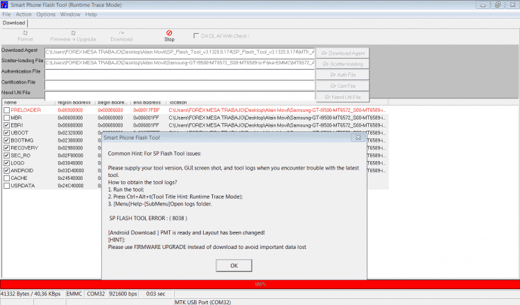

acabo de hacerlo con la rom que me dices y con el flash tool que esta en la descarga d ela rom y me sale esta imagen

Lo malo es que lo que te pide el programa es firmware/upgrade y si no es la rom se fastidia mas el movil
