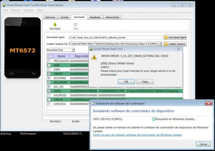

@androidzinho te subo una imagen de loq ue me salio en el s p flash tool con la rom que me has sugerido
deberias de esperar por la rom de tu vendedor o por lo menos que te de los datos exactos de tu movil conectando su movil igual al mtkdroidtools

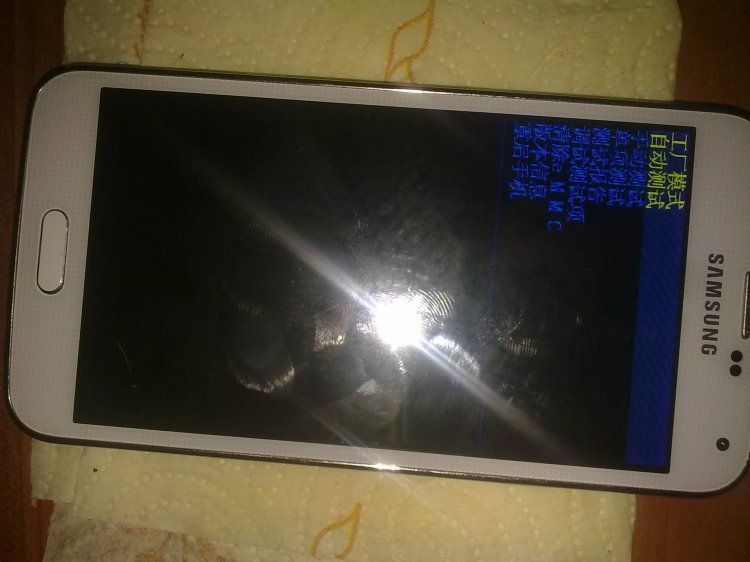

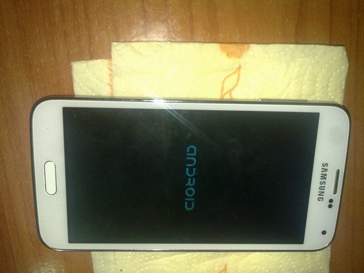

@Xancin , @androidzinho , @ruglovi , @Dr_Rock y demas compañeros que me han ayudado les cuento que con el SP_Flash_Tool_v3.1320.0.174 he hecho , "format whole flash" y despues "Download" todo esto con la ROM "Samsung-GT-I9500-MT6572_S00-MT6589-is-Fake-EMMC" pero la felicidad fue a medias por que encendio y se quedo en el logo "android" y de hay no pasa no logra arrancar el android y se recalienta el movil, lo he dejado casi una hora y ni asi y tambien sale un recovery creo pero en chino, se reciben opiniones o sugerencias o lo que sea jajajajaj, nada dejo unas fotos de como quedo para una mejor idea:
Porque no esperaste? Ahora perdiste los imei. Y rdo del menú es factor y mode y andar ahí es peligroso.
