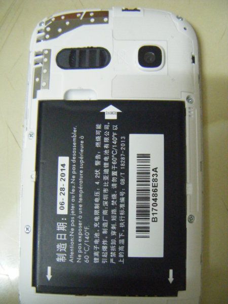

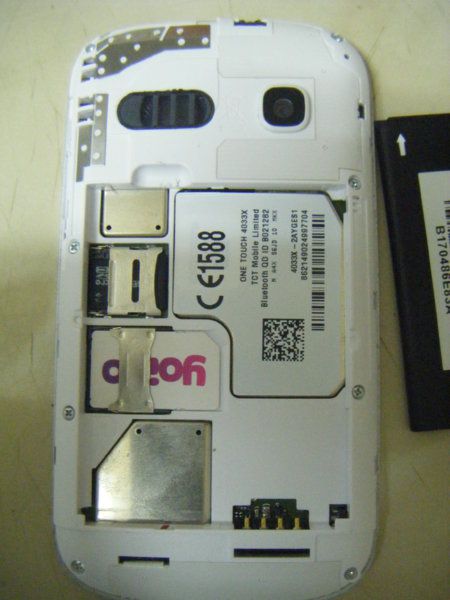

Aparte de esto, al principio de todo lo desarmé y le quité una especie de plastico (creo que metalico) que estaba debajo de la bateria, pq si no,no podia abrirlo para hacer el test point ese, que al final no era necesario para todo esto..... Pues me da la sensación de que ese "plástico" debe de tener bastante que ver con la cobertura.
A ver que opinais vosotros @Xancin @rubencio322 @androidzinho y tu @titomiguel si puedes hazle una foto por detras sin la tapa trasera para que vean lo que he quitado

si claro, ahora mismo la hago y la subo, le quito la bateria tambien verdad? lo de romaining ese a mi tambien me lo pone, pero creo que no pasa nada, por que estas en territorio nacional, aunque estes cerca de la frontera. y te aconsejo que vayas haciendo backups de tus aplicaciones si no quieres perder los datos, ya que a veces esta rom "Getak-L" a veces se queda pillada y hay que volver a instalarla, lo mejor es que no la borres de la tarjeta, por lo demas va de lujo, ya que esta vasada en la stock rom,quitando lo del altavoz, que cuando te llaman se escucha por el, como el anuncio aquel del Malibu creo que era" que llevo el manoooooooos libreeeeeeeeees" jajajajaj, e probado con un fichero flasheable que dicen que lo corrige pero a mi no me a dado resultado, si tu lo consigues informame. luego en un rato subo la foto.[DOUBLEPOST=1412359809][/DOUBLEPOST]bueno,aqui dejo las fotos,una con y otra sin bateria
@titomiguel Pues el mio justo debajo de la bateria, en el plastico tenia algo pegado, supongo seria una pegatina pq el tuyo no lo tiene....jejejje
jajajajajaja, pues seguro, o eso o a mi me lo dieron de segunda mano, ya que con el primero, (al que le jodí el recovery) me lo cambiaron y supuestamente el que me mandaron era nuevo tambien (vaya usted a saber)
