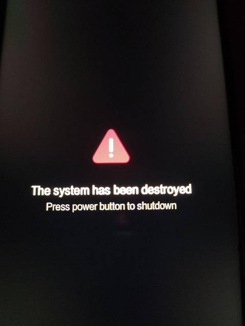

Sigo insistiendo en el tema porque me parece bastante importante cuando aparece el temido pantallazo negro The system has been destroyed saber que hay solucion rapida y no ponerse nervioso. Aunque a decir verdad la primera vez que lo sufres es bastante angustioso sobre todo si eres nuevo con este terminal y no sabes de que va la película.

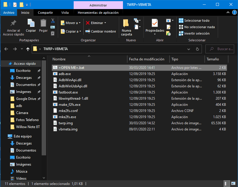

La vez que me ocurrio la unica solución que encontré fue utilizar Mi Flash y meter una rom fastboot, investigando un poco en grupos del telefono di con otra solución mucho mas rapida e igual de efectiva. Se trata de un script que lo hace todo automaticamente, instala Vbmeta y twrp seleccionando las 3 opciones. Primera captura el temido pantallazo negro. Segunda captura es de la carpeta completa donde hay que trabajar y el proceso es bien sencillo, podeis ver los archivos de imagen correspondientes y algunos mas, uno de los archivos de imagen es de twrp pero podeis poner el recovery que querais
1º Poner el telefono en fastboot
2º Abrir el archivo OPEN ME.bat y os aparecerá una pantalla como la tercera captura
3º Seleccionar la opción Fix the system has been destroyed
4º Seleccionar la opción Install twrp
5º Exit
Una vez que inicieis en recovery ya esta listo y podreis instalar cualquier custom rom. He de decir que el funcionamiento me lo explicaron tal cual y que por suerte no he tenido que probarlo. Para aquellos que dudan un poco con los comandos es una buena ayuda automatica. Descarga de la carpeta: TWRP+VBMETA - Google Drive
