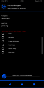

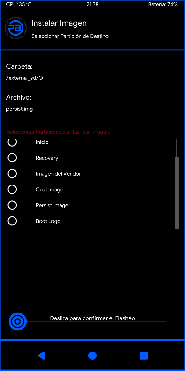

Y pudieron instalar persit.img de forma sencilla?. Hace tiempo ley ese problema con los sensores y que costaba un huevo reinstalar persist

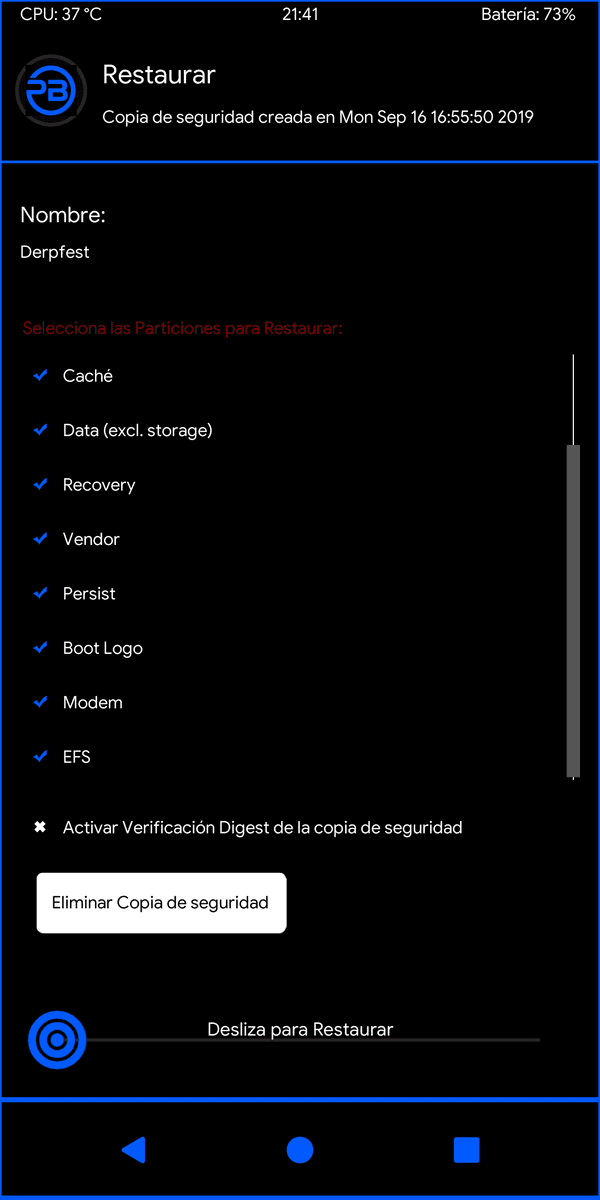

Aunque pensandolo bien.
Supongo que no he perdido los sensores al volver a Pie, porque siempre he vuelto a un backup restaurado.
Y yo cuando hago un backup siempre selecciono todo menos la imagen del sistema y vendor.
Por tanto, al restaurar, restauro el persist también siempre
Sí, instalar un persist.... (Supongo, nunca lo hice)
Es ir sl recovery, instalar como imagen y seleccionar la partición persist y ya está
