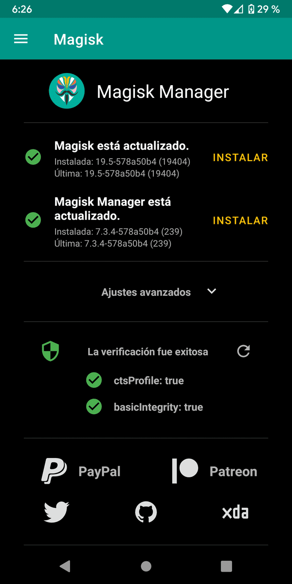

Eso es normal en una Miui oficial. Puedes seguir si le das cancelar. Y para quitar el encriptado formatear data.
Si además pones magisk, no debería generar más problemas.
