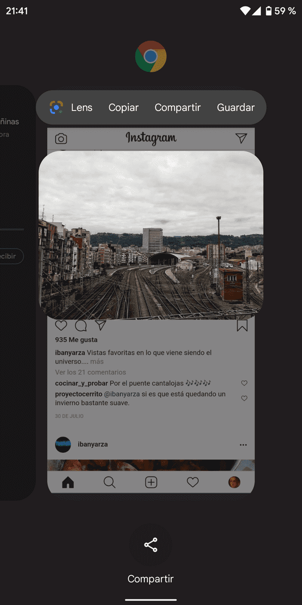

Leo que han incluido muchas novedades en la beta 4 y que son interesantes. Por ejemplo una manera muy fácil para guardar fotos que se estén viendo desde alguna app. El RMN5 lo está incluyendo todo?
Eso no lo he visto. No sé. No veo nada nada nuevo salvo el huevo de pascua.Leo que han incluido muchas novedades en la beta 4 y que son interesantes. Por ejemplo una manera muy fácil para guardar fotos que se estén viendo desde alguna app. El RMN5 lo está incluyendo todo?
Enviado desde mi Redmi Note 5 mediante Tapatalk
Acabo de mirarlo y si. Esa opción también está en nuestro Redmi Note 5.Leo que han incluido muchas novedades en la beta 4 y que son interesantes. Por ejemplo una manera muy fácil para guardar fotos que se estén viendo desde alguna app. El RMN5 lo está incluyendo todo?
