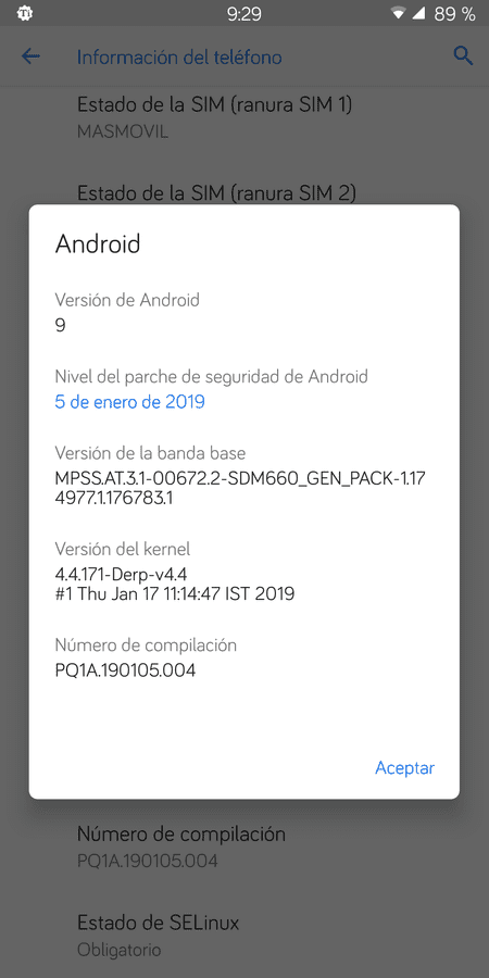

Hoy ha salido update del Derp Kernel y en el changelog dice que cirrige un bug de la gcam que producía el derp kernel 4.3
A lo mejor era eso .... No sé....
Instalaré este update y volveré a mi vackup de la gcam 6 para ver.
Derp Kernel 4.4
Enlace
https://github.com/akhilnarang/whyred/releases/download/Derp-v4.4/Derp-v4.4.zip
Changelog Por akhilnarang
Merged in linux-stable v4.4.171
Fixed Gcam issues which got introduced in v4.3
Pues lo dicho
Cambiado el kernel y me vuelve a ir bien
Derp Kernel 4.4
Enlace
