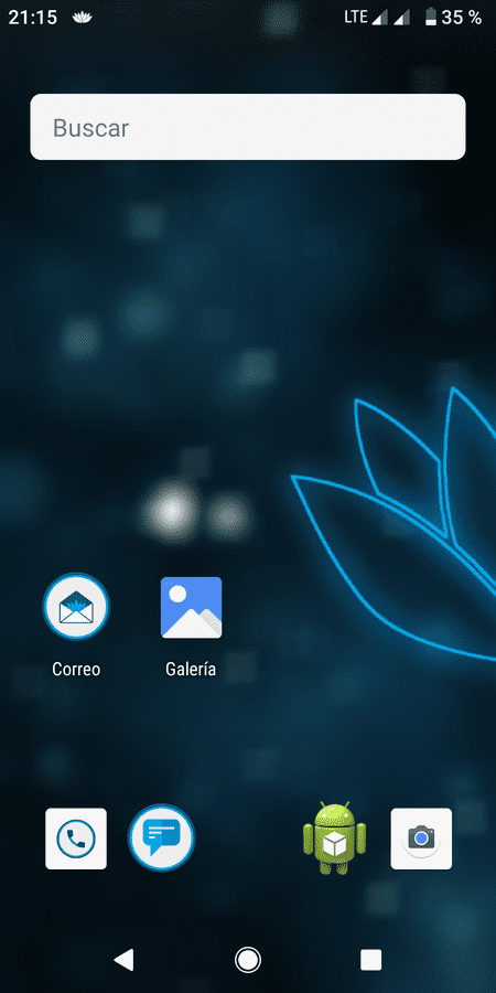

¡Tengo buena cobertura!

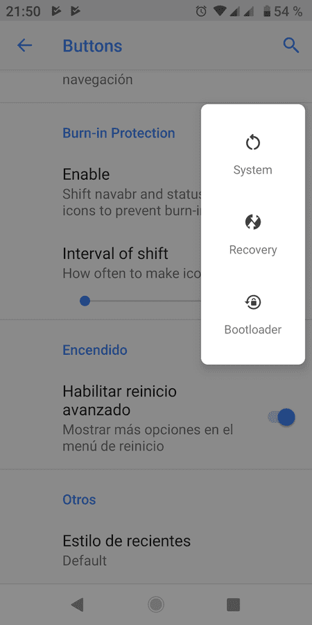

Y trae mucha personalización

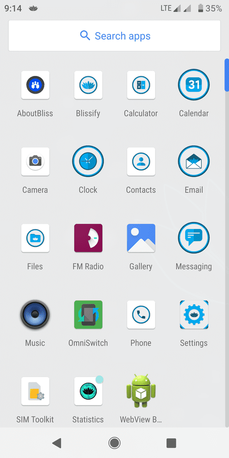

Bueno.... Pues confirmo....

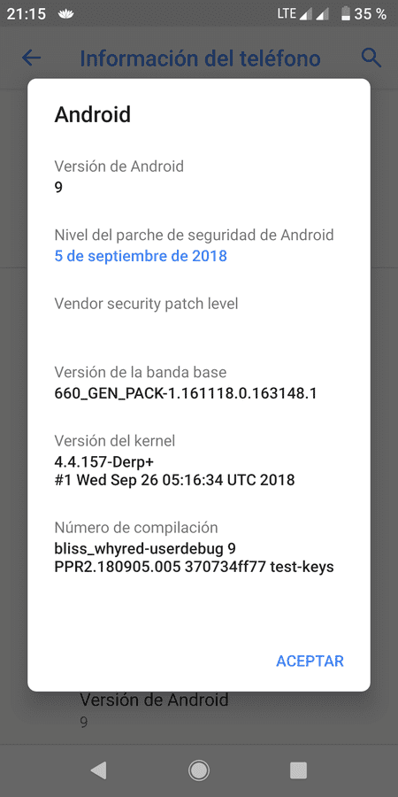

La Bliss Rom va divina de la muerte....
En realidad es una rom de base AOSP Pie con modificaciones Bliss.... Algo así como la AOSP Extended, pero me va perfecta de cobertura.....
Por tanto, para mí ....preferible a la Pixel Experience....
Me la quedo..... Aunque la mantendré como principal si hay actualizaciones..... Si no .... Le seré infiel....

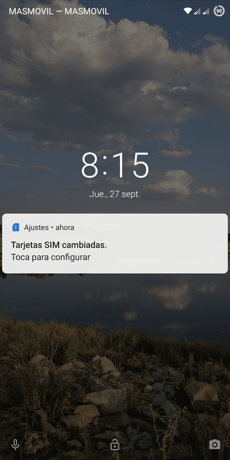

En cada reinicio me dice que las sims han sido cambiadas
No es algo importante.....

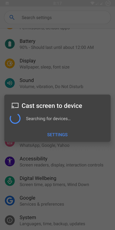

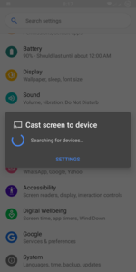

Además aunque tiene la opción, no funciona enviar pantalla (al menos con mi tv)

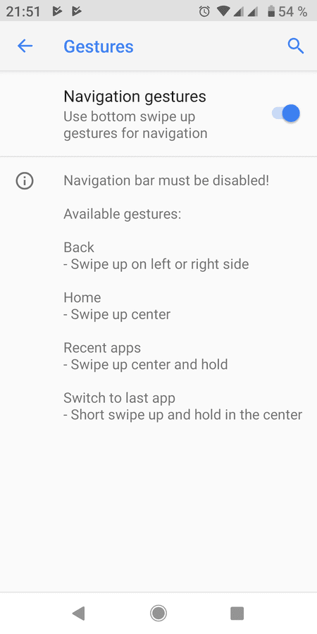

Otro más determinante....
Cusnfo intentas acceder a ajustes/accesibilidad se produce fc..... Por tanto no podemos implementar app de gestos (T Swipe o OnePlus gestures), tampoco es decisivo (aunque es un rollo) porque la rom incorpora gestos propios haciendo swipe desde la barra inferior
