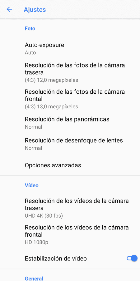

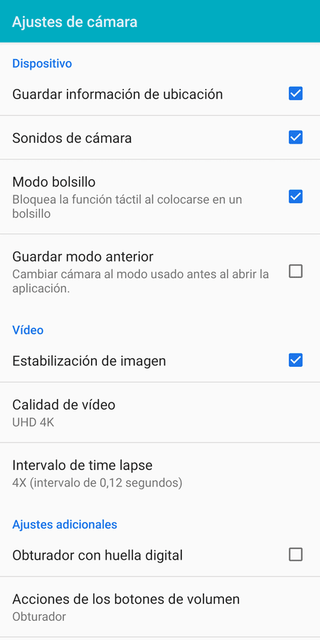

Al fin vi un cambio notable, está implementada la grabación 4k tanto en la gcam como en la cámara de miui.
@Albein veo que usas el formato 4:3 (12 megapixeles) para las fotos, a mí personalmente no me gusta.
Yo uso siempre 16:9 (9 megapixeles) que ocupa casi toda la pantalla y no veo que se pierda calidad en las fotos o estaré equivocado?
La vez que probé a 16:9 me dio la sensación que al hacer zoom al máximo, no tenía tanta resolución cómo en 4:3
