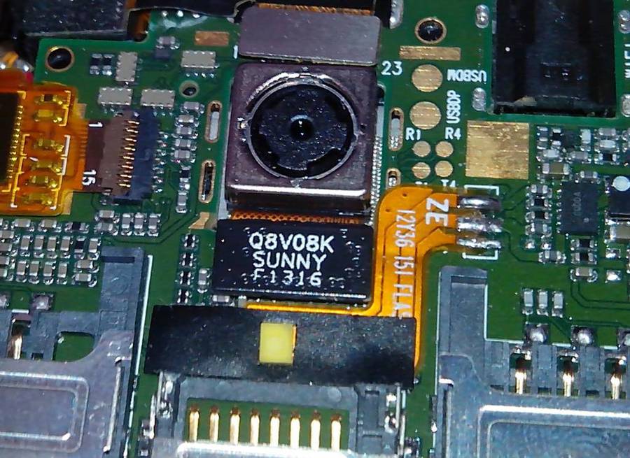

Tienes alguna nocion o practica de desmontage????
Te se queda pegado y despues te fuerza cierre la aplicacion camara??? O simplemente imagen en negro????
ya lo desmonté y le puse presión al flex. Pero nada.
antes forzaba cierre la galería pero ahora va bien, entro normal a la cámara pero solo deja usar la delantera.Z device no reconoce ninguna, es curioso.Fuerza cierre cualquier aplicación que use el flash, aunque algunas no pero el flash jamás funciona!
me tiene preocupado ya.Todo el mundo postea que lo ha solucionado de una forma u otra pero yo estoy estancado

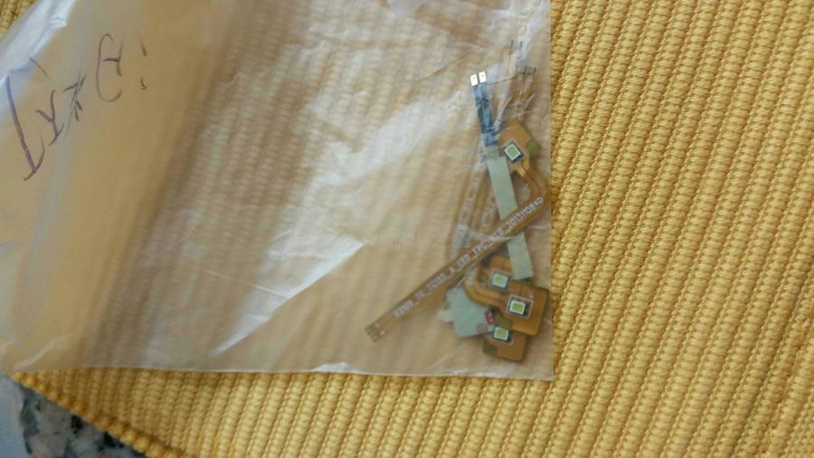

Cuelga un foto sin cubierta trasera que vea el flex del flas a ver si tengo alguno compatible. Su va soldado desueldalo a ver si tiene corto interno. Si fu cio a bien sin el flas solo hay que ingertarle uno
cuando coja la camara digital o mi otro movil la pongo aqui
gracias por todo
