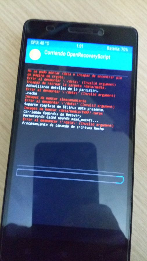

Hola tengo un problema. Logro instalar por sp Flash Tool una rom, o incluso por recovery y no me da fallo Pero a la hora de iniciarse siempre arranca en recovery.
¿Que puedo hacer para solucionar esto?. Os agradecería vuestra ayuda.
Arranca en recovery y pulsa el botón de las 3 rallitas a ver si te sale alguna línea roja marcando el error y pon captura
Parece que ha muerto del todo. Lo ultimo que he hecho ha sido cargar por sp Flash tool la rom de "The Flash Rom OTA v8.4.1 FINAL Salvalimones" pinchando en Format all+ download y ahora se reinicia el recovery, da un mensaje rápido que apenas puedo leer y se reinicia.

Ok, si da error, haz una captura para que podamos ayudarte mejor.
Sigue reiniciándose el recovery. os paso imagen del error que sale.
el problema que no puedo hacer wipes ya el telefono esta continuamente reiniciandose y no termina de cargar el recovery.
he conseguido entrar otra vez en recovery sin que se reinicie, cargando de nuevo la rom flash, esta vez por recovery. os cuento.
Vale resucitó. pero ahora me ha salido Invalid Imei. Hice una copia de NVRAM en otra ocasión cuando tenía la una version 5.1. puedo hacer algo con eso?.
