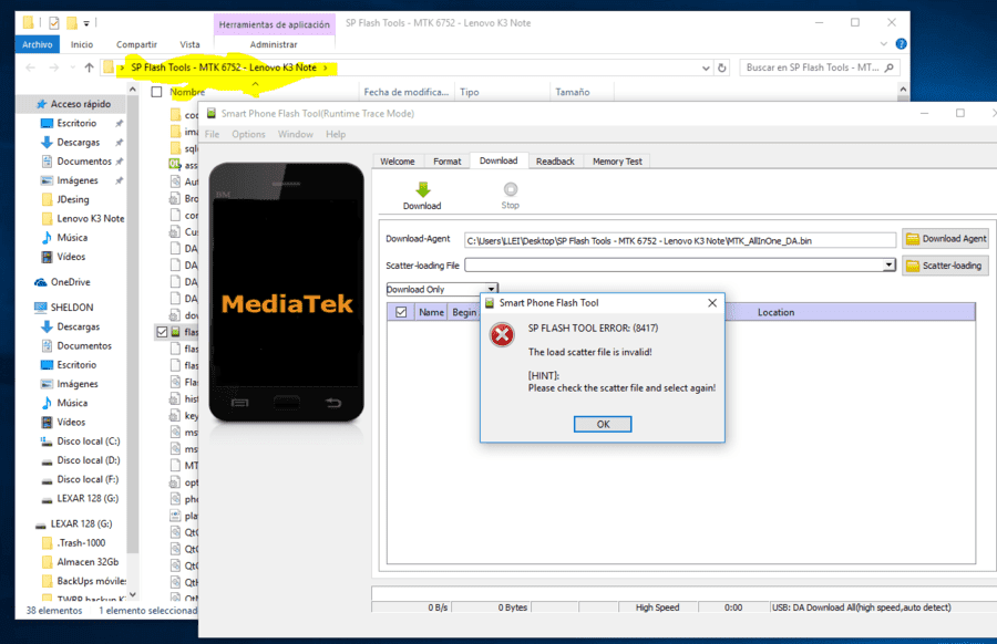

Usando SP Flash Tools - MTK 6752 - Lenovo K3 Note , descargada hoy de MEGA
Al lanzarla me dice esto
Una vez en marcha selecciono Scatter.TXT de la ROM (está en otro directorio) \The_Flash_Rom_OTA_Edition_V8.4.1_FINAL_By_JDesing\JDesing\scatter.txt , y ahí me da el error 8417

@JDesing te pide el numero de version del flashtool, has descomprimido el zip?, que version es tu móvil la t5 o t3s?
Prueba con el Flash Tool que viene incluido en la descarga de Flash Rom, con ese le ha funcionado a todo el mundo.

@blood , estaba usando FlashTools v5.1520.00 que es la que venía en el tutorial genérico de flashtool para novatos. Limón K50-T5 tengo
@JDesing, gracias por la orientación , he descargado la versión salvalimones (me gusta el nombre) y he usado el Flashtool que lleva dentro. Antes lo intentaba con la de recovery.

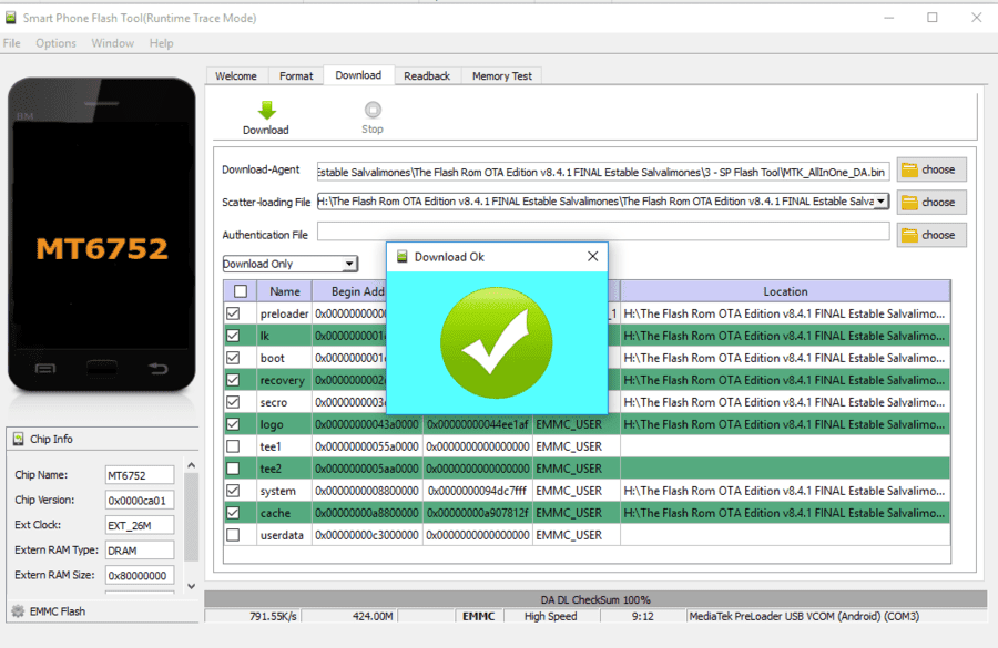

Hay progreso, lo que no sé si en sentido positivo o negativo o lateral. He hecho un download, veréis en el pantallazo que no todas las casillas estaban presentes, no ha habido manera de activar tee1 tee2 y userdata. He cogido la opción 1b para el T5.
Ha dado OK pero ahora el teléfono no arranca en ningún modo....

Bueno, esto ya va avanzando !!!
Supongo que has metido los archivos Preloader y LK de tu modelo dentro de la carpeta de la Rom verdad?
El userdata no importa, pero el Tee debe estar marcado. Mándame una captura de la carpeta donde está la Rom que instalas
Faltaba el trustzone.bin... no lo entiendo porque he mirado el RAR de la descarga y juraría que no estaba.
Lo he sacado de otra copia de la ROM y el terminal está arrancando bien. Parece resuelto. Falta comprobar que no haya perdido los IMEI etc.

Pues sí. Resuelto al segundo flasheo.
En el primer intento (con download) no aparecía el teclado, eso quedó resuelto al segundo flasheo como FW upgrade.
