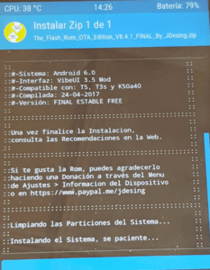

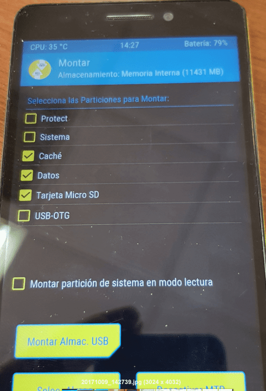

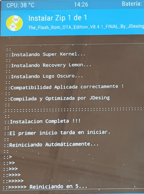

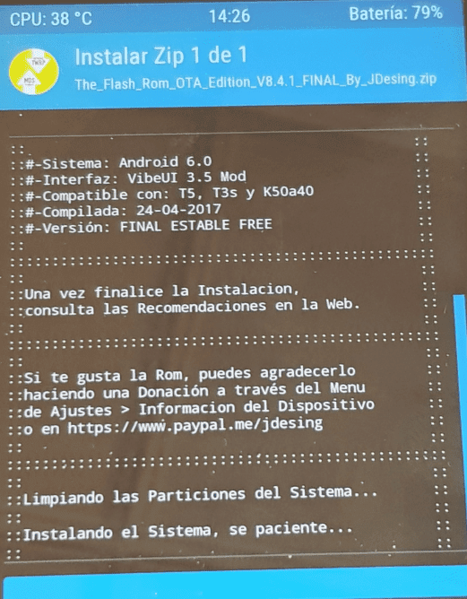

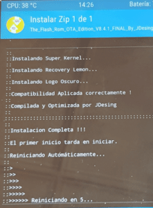

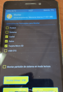

Hecho. Llego al mismo resultado. El teléfono no estaba encriptado.
Desde TWRP puedo apagar y reiniciar a Bootloader correctamente, pero si reinicio a sistema sale de nuevo el recovery.
Usé 'reparar contextos' ... tal vez no debí hacerlo
upload_2017-10-9_14-31-21.png upload_2017-10-9_14-32-26.png upload_2017-10-9_14-33-18.png

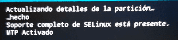

Una vez estés en el Recovery, pulsa el botón amarillo de las 3 rallitas y haz una foto de lo que salga en pantalla.
