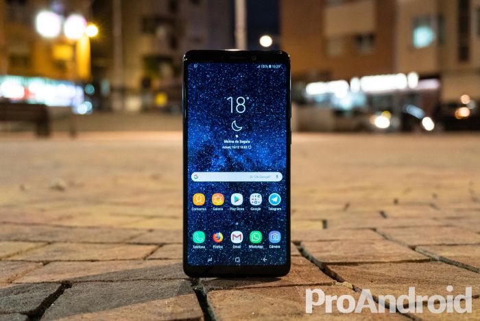

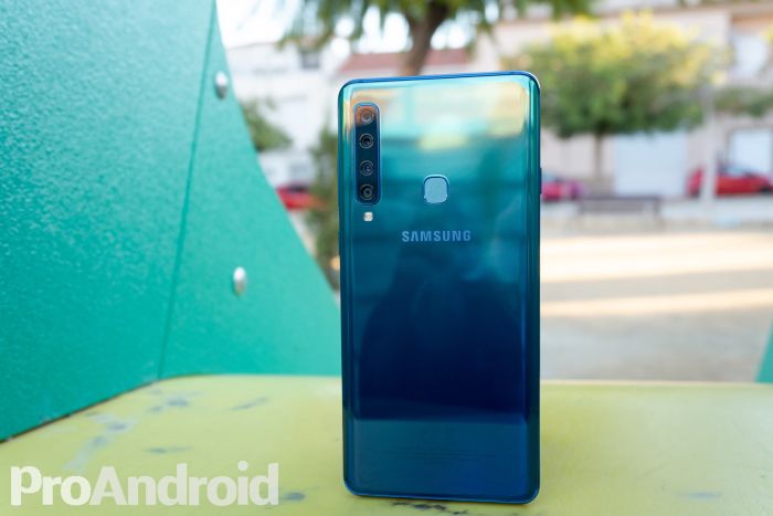

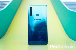

El diseño del Galaxy A9 es muy particular
Las líneas de este Galaxy A9 son muy rectangulares, transmitiendo una sensación de bloque grande y fino. Pesa 183 gramos, que teniendo en cuenta su pantalla de 6.3 pulgadas y la batería de 3.800 mAh que alberga en el interior, te das cuenta de que el peso está muy logrado. Sus medidas exactas son 162.5 x 77 x 7.8mm, destacando especialmente su grosor, inferior a los 8 milímetros.
El cristal en el que está construido es cómodo a la mano, aunque las huellas se le quedan muy fácil en la parte trasera, siendo muy recomendable el uso de una funda para que no estés cada cinco minutos limpiándolo. También tiene un marco metálico para reforzar su resistencia y darle un toque más premium. El color que hemos podido probar es un azul degradado, mezclándose con un verde muy suave que es muy agradable a la vista.

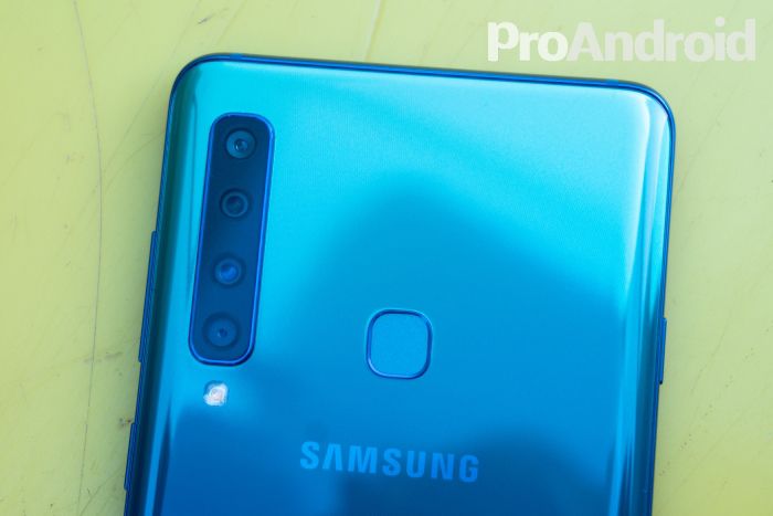

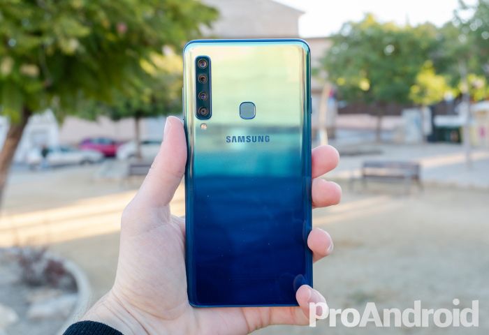

En la parte trasera destacan las cuatro cámaras en posición vertical. Siendo sincero, al principio se me hacía muy raro ver tantas cámaras, aunque tras las dos semanas ya me he acostumbrado. Como curiosidad, más de un familiar y amigo me ha preguntado qué móvil era, y dando por hecho que sus cámaras serías bestiales. También es importante señalar que este dispositivo tiene el lector de huellas en la parte trasera, pero es un poco pequeño y aunque funciona muy bien, a veces según el tamaño de tu mano te puede costar alcanzar el sensor.

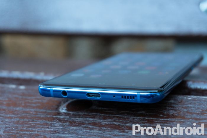

Es interesante que este smartphone tiene jack de auriculares en la parte inferior y USB tipo-C, lo cual se agradece. También el hecho de que pueda albergar dos tarjetas SIM y una microSD en la parte superior con una bandeja muy discreta. Otro botón extra lo encontraremos en la parte izquierda, el cual sirve para activar el asistente de Samsung, Bixby, el cual solo está disponible en inglés y chino. Se espera que muy pronto pueda soportar idioma español. En dos ocasiones he abierto el asistente sin querer, y personalmente creo que a día de hoy, aporta más bien poco.

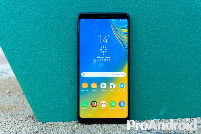

La pantalla no se suma a la moda del notch, cosa que soy consciente que gustará a mucha gente. Además cuenta con unos marcos bastante reducidos, que le dejan un ratio de pantalla del 80%. En resumen, el diseño nos ha gustado, tiene líneas tradicionales junto a un aprovechamiento de la pantalla correcto, tiene utilidades como el jack y es bonito, no se le puede pedir más.

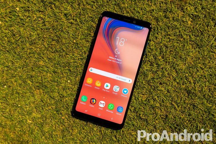

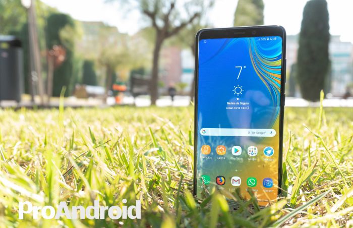

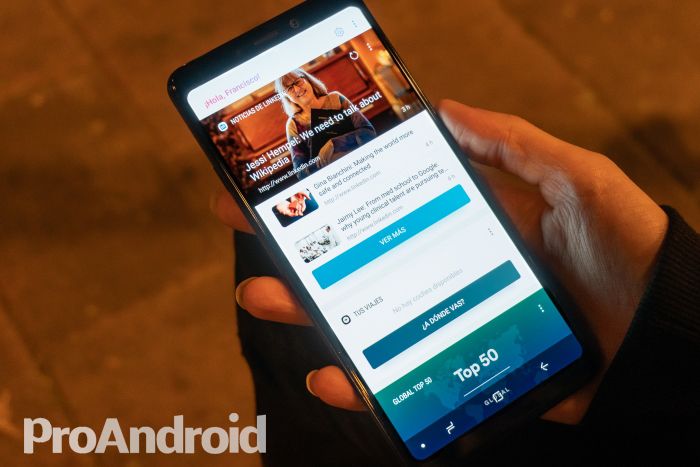

Pantalla y Audio: Samsung sigue reinando con las Super AMOLED
La pantalla de este Galaxy A9 es muy grande, con sus 6,3 pulgadas a una resolución de 2.200 x 1080 píxeles. El panel tiene unos negros puros típicos de Samsung, gracias a la tecnología Super AMOLED, y podéis tranquilamente dejar el modo Always On Display activado ya que el consumo de la batería es muy reducido, y así podéis saber la hora y notificaciones en todo momento sin tocar el terminal.
El brillo máximo de la pantalla cumple muy bien en todo tipo de situaciones, a pleno sol sigue viéndose y no tendremos que estar buscando zonas de sombra. Otro punto muy a favor es que su brillo mínimo es muy bajo y esto está muy bien para no dañar nuestra vista durante la noche. También tenemos un filtro de luz azul para las horas nocturnas y así poder ver la pantalla de una forma más relajada.
Los ángulos de visión son buenos, pero a veces aparecen colores azulados y verdes típicos de este tipo de paneles. En las opciones podemos cambiar la calidez del panel, nosotros por ejemplo hemos reducido un poco los tonos rojos, ya que parecía que tenía en exceso, y ahora los blancos se notan más puros. Podéis ir toqueteando esta opción y dejar los colores como más os gusten.
El altavoz está en la parte inferior y lo puedes tapar fácilmente, este problema es típico de tener el audio en esta zona, pero su calidad está muy bien, permite escuchar a un volumen alto sin distorsiones, solo un poco en el punto final de audio. La calidad final del audio es más que suficiente, los auriculares con los que viene en el paquete son de color blanco y están muy bien de calidad. Tienen unos buenos graves y son cómodos, se agradece este regalo con el dispositivo.

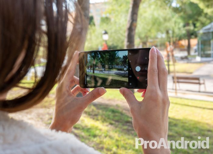

Las cuatro cámaras a prueba
Si algo destaca del Samsung Galaxy A9 de 2018 son sus cuatro cámaras traseras, de hecho posiblemente hayas accedido directamente a este apartado sin leer todo lo demás y es algo entendible dadas las expectativas. Pues bien, es difícil definir en una palabra el resultado de nuestras pruebas, pero sí que podemos decir que este terminal nos ofrece versatilidad, y vamos a explicar el por qué.
Este terminal tiene tres lentes diferentes (la cuarta es para recoger información y no tiene un uso específico), la principal tiene 24 megapíxeles y una apertura de f/1.7 y es la que nos dará la calidad máxima en nuestras fotografías. Por otra parte tenemos un gran angular de hasta 120º y 8 megapíxeles. Por último un teleobjetivo de 10 megapíxeles con apertura f/2.2.
La cámara principal nos ha dado buenos resultados, al igual que la cámara selfie, de día tiene una definición muy buena y el modo retrato cumple su función, aunque recomendamos no poner su dureza por encima de 5 puntos (el máximo es 7) ya que el desenfoque pasa a ser muy artificial.
Hemos tirado también del modo HDR para ver cómo se comportaba con muchas sombras en la toma y nos ha parecido que merece la pena activarlo, aunque tampoco tiene un papel determinante. La aplicación de la cámara no nos lo ha puesto fácil, creemos que le faltan opciones en el modo profesional (echamos de menos un foco manual y la velocidad de obturación). Os dejamos una galería de comparativa entre el modo normal y el HDR.

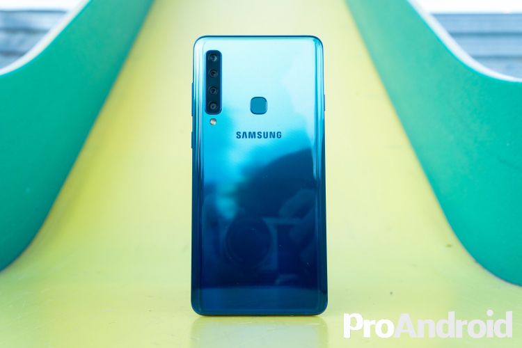

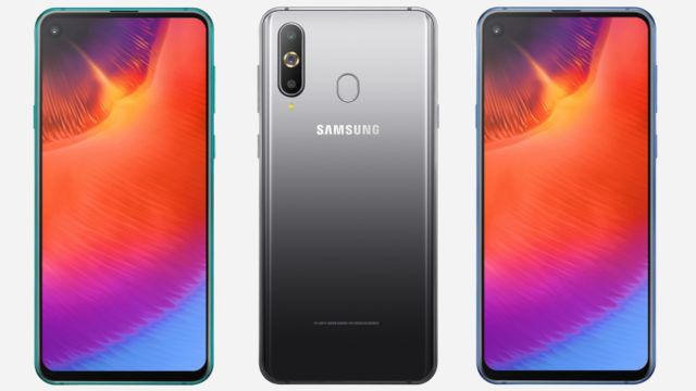

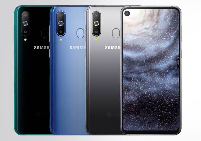

Hoy mismo Samsung nos ha dejado con una sorpresa interesante para su catálogo de gama media. Hace unas semanas os contábamos todos los detalles sobre el Galaxy A8s, el primer terminal de la compañía en tener un agujero en la pantalla. Hoy la compañía ha presentado el segundo con el nombre de Samsung Galaxy A9 Pro. No hay muchas novedades, pues se trata del modelo internacional. El dispositivo presentado con anterioridad se queda en China y para su internacionalización cambiarán el nombre. Es algo que muchas compañías utilizan y que les funciona bastante bien. Eso sí, por el momento no sabemos cuándo llegará a España.
El dispositivo ha sido anunciado en Corea del Sur con este nombre, el cual, acogerá también en el resto de mercados internacionales. Eso no significa que España esté confirmado como uno de ellos o que vaya a llegar en las próximas semanas. Actualmente en nuestro país la compañía tiene como mayor exponente de la gama media al Galaxy A7.

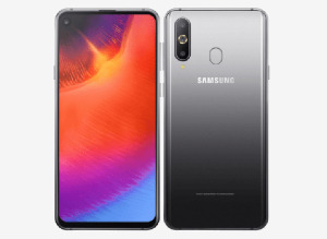

Diseño y características del Samsung Galaxy A9 Pro
No hay novedades en el diseño. Este nuevo Galaxy A9 Pro es exactamente idéntico al Galaxy A8s. Cuenta con una trasera de cristal, una triple cámara y una pantalla muy bien optimizada con la cámara incrustada. Se trata del mismo dispositivo, pero ahora enfocado al mercado internacional. No podemos decir que se trate de un móvil mal construido, sino todo lo contrario.
  • Pantalla de 6,4 pulgadas en resolución FullHD+
  • Procesador Qualcomm Snapdragon 710
  • 6/8 GB de memoria RAM
  • 128 GB de almacenamiento interno
  • Cámara trasera de 24+10+5 megapíxeles
  • Cámara delantera de 24 megapíxeles
  • Cuerpo de metal y cristal
  • USB C y sensor de huellas
  • Batería de 3.300 mAh
  • Android 8.1 Oreo
Estamos ante unas especificaciones de gama media/alta, entre las cuales podemos destacar la cámara o el procesador. Es de los pocos móviles Samsung que optarán por un chip Qualcomm para su expansión internacional, por lo que es una gran noticia para todo el mercado. El Snapdragon 710 es uno de los chips más potentes del momento en la gama media y esto asegurará el rendimiento al terminal.
