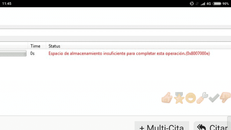

Hola e hecho todo lo que me decis ,cuando lo conecte ha habido un momento en que empezo una lucecita parpadeando naranja y despues se apago acto seguido abri miflash y os dejo una captura de lo que medice
estoy utilizando windows 7 64 bit

Vamos a recapitular.
- ¿Tienes un sistema operativo de 64 bits? Sí, creo que por ahí has escrito que es Windows 7 64 bits.
- ¿Qué versión de MiFlash tienes instalada? Más que nada por descartar que sea una versión muy vieja.
- Cuando arrancas MiFlash, ¿lo haces como administrador?
- ¿Todos los drivers se encuentran bien instalados? Según la imagen que enviaste ayer, sí, pero mira de nuevo a ver si Windows 7 te reconoce todo bien cuando tengas conectado el teléfono al ordenador.
[DOUBLEPOST=1463152845][/DOUBLEPOST]@INA, prueba también lo que te dicen @WooW y @Leviatán, por si acaso. El enlace de descarga de la versión 7.1.3.0 de la ROM es éste: http://bigota.d.miui.com/V7.1.3.0.LHPCNCK/miui_HM3_V7.1.3.0.LHPCNCK_897a00f210_5.1.zip

Hola @ribanezt me pasa esto está haciendo el flasheo parece que todo va bien y a los 30 segundos da este error,no me pilla ninguna roms sólo me cogió la de rom del tutorial de @Cancerbero13 pero con esa me di cuenta que no se podía desbloquear el bootloader,por eso intento meter una ROM de desarrollo.

Jejeje, el chinito te va a decir que tú lo has "roto" (lo pongo entre comillas porque no creo que esté roto, solamente que en algún momento del proceso algo haces mal, o no haces, y por eso no avanzas), te las apañes tú.....
Cuando me dices "hice lo que ponías y sigue igual", ¿a qué te refieres? ¿pudiste desactivar la comprobación de drivers no firmados?
@manuabe, como bien te comenta @ribanezt, no es lo mismo hablar del Redmi 3 que del Redmi 3 Note. A ver si te estás confundiendo de modelo y la estás liando....
Al hilo de esto @INA, tú también estás seguro que tu móvil es el Redmi 3, a secas, no? Ni Redmi 3 Pro, ni Redmi 3 Note.... Pregunto más que nada por descartar, porque hay gente que ni sabe el móvil que tiene, con tanto parecido de nombres entre varios modelos diferentes de Xiaomi.....
