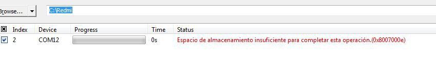

Hola e hecho todo lo que me decis ,cuando lo conecte ha habido un momento en que empezo una lucecita parpadeando naranja y despues se apago acto seguido abri miflash y os dejo una captura de lo que medice
estoy utilizando windows 7 64 bit
Cambia de ROM por alguna mas antigua.
A mi sólo me admitia la stock 7.1.3.0. Con el resto me era imposible, me pasaba lo que a ti. Una vez instalada y configurada, te salta actualización por OTA. Se actualiza y después yo podía meter la Rom Developer por Update.

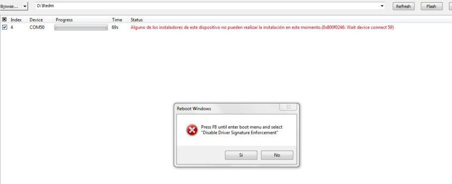

[DOUBLEPOST=1463168709][/DOUBLEPOST]ahora despues de muchos intentos llege aqui
Eso ,creo, es una advertencia del sistema operativo, d windows, para que deshabilitar el firmado de los drivers, que lo tienes activado...cuando instalaste el Miphone , que es el programa que instala la herramienta miflash, te saldría unas advertencias de que los drivers que estabas instalando con el programa miflash no estaban firmados...le tenías que haber dado a Si, que los instale de todas maneras...te acuerdas de lo que hiciste???... Para asegurarnos desinstala el miflash, o simplemente vuelve a instalarlo como administrador y cuando te salga la advertencia de que los drivers no están firmados les da a que si, creo que sale 3 o 4 veces, das Si en todas las veces ..y prueba a flashear otra vez..
Como bien dice @aherna36, yo creo que el problema es de los drivers. Desinstala todo el software que tenga que ver con el teléfono (Miflash / Miphone) y reinicia el equipo.
A continuación, tienes que desactivar la comprobación de drivers no firmados en Windows 7. Para ello haz clic en Inicio --> Todos los programas --> Accesorios y, una vez allí, haz clic con el botón derecho sobre el "Símbolo del sistema" y elige "Ejecutar como administrador".
Se abrirá una pantalla de color negro. En ella teclea lo siguiente: bcdedit.exe -set loadoptions DDISABLE_INTEGRITY_CHECKS (son dos D, sí) y pulsa Intro. Deberá de aparecer el mensaje "La operación se completó correctamente".
Seguidamente, vuelve a teclear lo siguiente: bcdedit.exe -set TESTSIGNING ON y pulsa Intro. Deberá de aparecer el mensaje "La operación se completó correctamente".
Cierra la ventana del Símbolo del sistema y reinicia el equipo. Si ha funcionado bien, al arrancar, en la parte inferior derecha del Escritorio deberá aparecerte el texto: "Modo de prueba". Si no es así es que tu Windows tiene aplicado el Service Pack 1 y este método que te acabo de explicar puede no funcionar.
Si el método anterior no ha funcionado, prueba lo siguiente. Vuelve a abrir el "Símbolo del sistema" como Administrador y ejecuta lo siguiente: bcdedit /set nointegritychecks ON. Pulsa Intro y deberá aparecer el mensaje "La operación se completó correctamente". Reinicia el equipo y comprueba si te aparece el texto "Modo de prueba" en la esquina inferior derecha del Escritorio.
Una vez que tengas desactivada la comprobación de drivers no firmados, instala de nuevo el MiFlash (la versión que tienes es la correcta). Cuando te salga la ventana advirtiéndote que el driver está sin firmar, dile que lo instale de todas formas. La ventana a la que me refiero es ésta:
