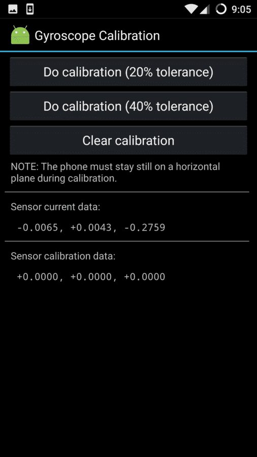

  1. Si se dispone de Menú Ingeniero, en Hardware Testing->Sensor->Sensor Calibration:
    1. Calibrar el acelerómetro: Gsensor Calibration (tolerancia 20%)
    2. Calibrar el giroscopio: Gyroscope Calibration (tolerancia 20%)

Con la rom CM que he preparado con el ModoIngeniero, se ha eliminado la deriva a la izquierda que presentaba el móvil.
@antonioantuan ha realizado la calibración desde el ModoIngeniero y la ha eliminado.
Por lo menos ese apartado funciona en el MTK engineer.
