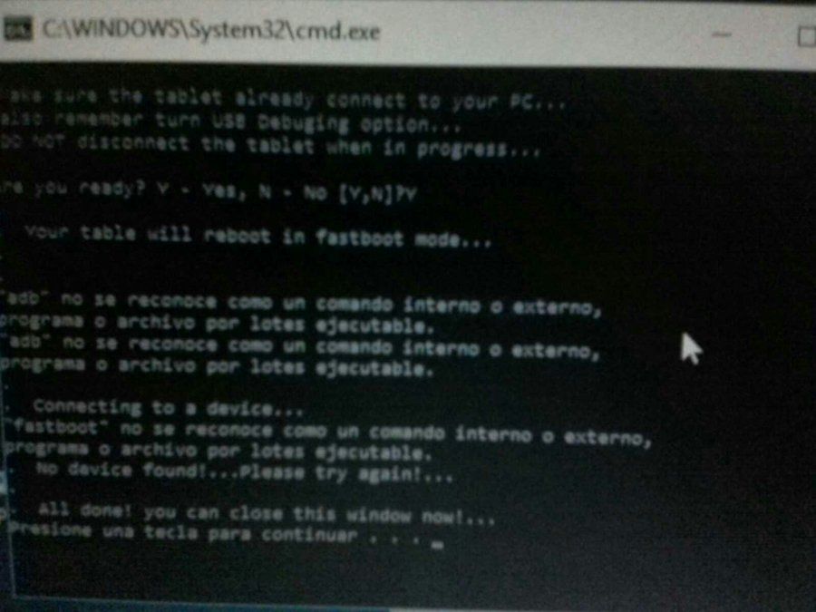

Sigue sin funcionar desde windows 10, en la Tablet no hace nada y me sale esto

Instala los drivers,una vez tengas la depuración USB activada,conecta la tablet al Pc en Android y ejecuta el archivo RumMe.bad,y sigue las instruciones,hay un momento que se reinicia y ya.
Si ves que no,prueba en otro Pc,yo lo hice con Win7.

He instalado los drivers como administrador, puesto la depuración usb, seguido las fáciles instrucciones al pie de la letra y me sale el mismo mensaje con dos ordenadores, Windows 8.1 y 10. Me metí en administrador de dispositivos con la tablet enchufada y era problema de drivers, me sale el triángulo en el adb driver, le doy a actualizar controlador y como carpeta en la que buscar pongo la del driver pero me dice que ha encontrado el driver pero que no lo ha podido instalar. Cuando los instalé no dio problemas aparentes, sólo cuando me puse a indagar salió eso en administrador de dispositivos. En ambos ordenadores pasa lo mismo. Y lo hice todo chino administrador. Probé reinstalar todo y sigue igual. ¿A alguien le ha pasado lo mismo?
