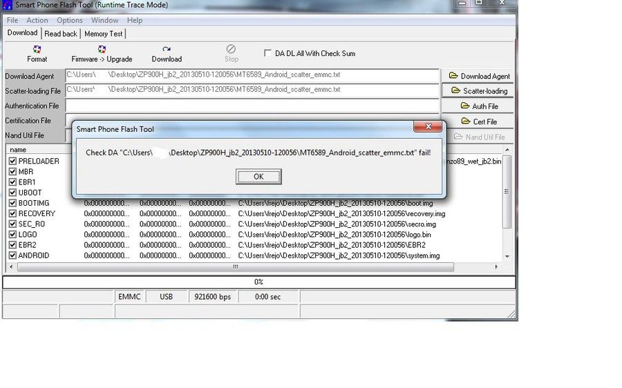

Me explico,sin conectar el movil al pc,abro el flash tool y cargo el scatter de la rom que tengo en el escritorio,la 4.2.1
Una vez que lo lee y se rellenan las filas de archivos dentro del flash tool le doy a format y me sale este aviso:
Repito,todo eso sin conectar el movil al pc pq ahora mismo no tengo el cable aqui
