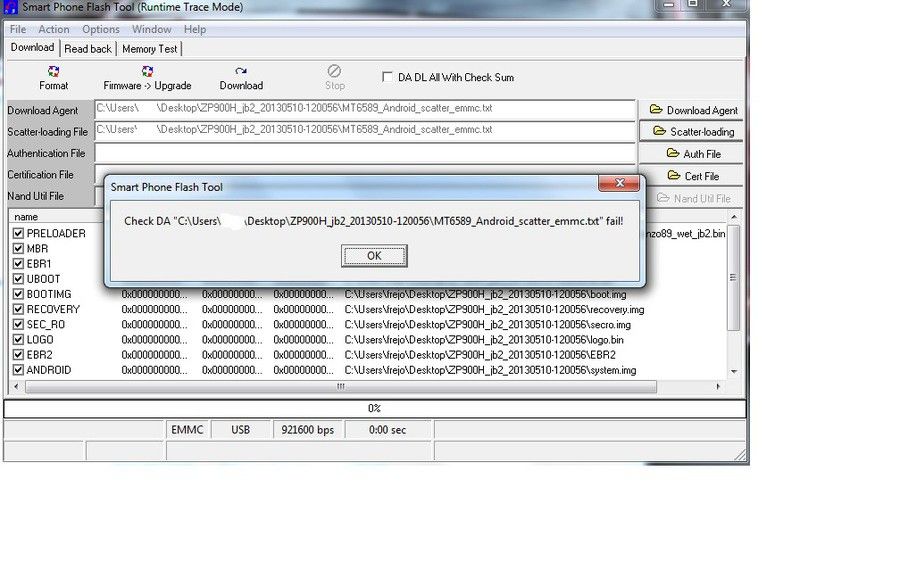

Me explico,sin conectar el movil al pc,abro el flash tool y cargo el scatter de la rom que tengo en el escritorio,la 4.2.1
Una vez que lo lee y se rellenan las filas de archivos dentro del flash tool le doy a format y me sale este aviso:
Repito,todo eso sin conectar el movil al pc pq ahora mismo no tengo el cable aqui
Bueno, a mi ni a nadie reporto un error de esa índole, intenta reiniciar la pc y luego intenta de nuevo. Si persiste la falla cambia de pc y prueba. Si aun así persiste debería ser una parte del procedimiento que realizas mal , recuerda que cuando das format aparece un sub cuadro y solo presionas ok. Ese error también aparenta ser por el archivo scarlett. Intenta descartar con la ROM del caesar ya que ustedes aya en España tienen buena velocidad

Nada error solucionado usando otra version del flashtool.
Ahora me da problemas con los drivers,asi que hasta que no pille el otro ordenador donde hice el upgrade a la 4.2.1 no podre probar,puesto que en ese ordenador no me da problemas.
