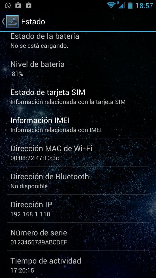

Hola mario, si lo solucione con tu método. Lo que digo del numero de serie puede verlo en la siguiente imagen Screenshot_2013-06-21-18-57-36.jpg , como puedes ver el numero de serie es falso ya que sale 01231456ABC..., no se si todo el mundo lo tiene igual , podéis comprobarlo??. SAludos
Aya a eso te referias , nunca nadie se guió por eso pero si efectivamente de igual forma me aparece a mi XD. si te resultó el método estaría agradecido en que llenaras la encuesta :smile::wink:
