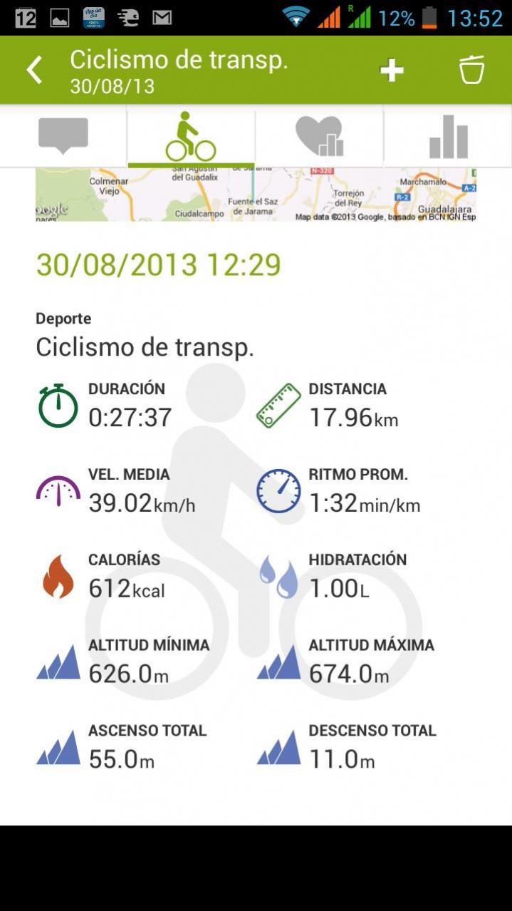

yo he probado mytracks en este móvil en el vowney v5 y en el thl w200 con el mismo resultado, me parece que estás equivocado ... yo he conseguido alguna vez algún recorrido que estaba casi bien, pero al terminar de grabarse los datos de recorrido y velocidad se estropeaban ... tengo muchos recorridos con mytracks grabados aún así, y todos tienen esos datos mal, salvo el que he hecho esta tarde ...
de hecho había empezado a usar runkeeper muy a mi pesar ...
he subido captura de los datos en el mensaje anterior

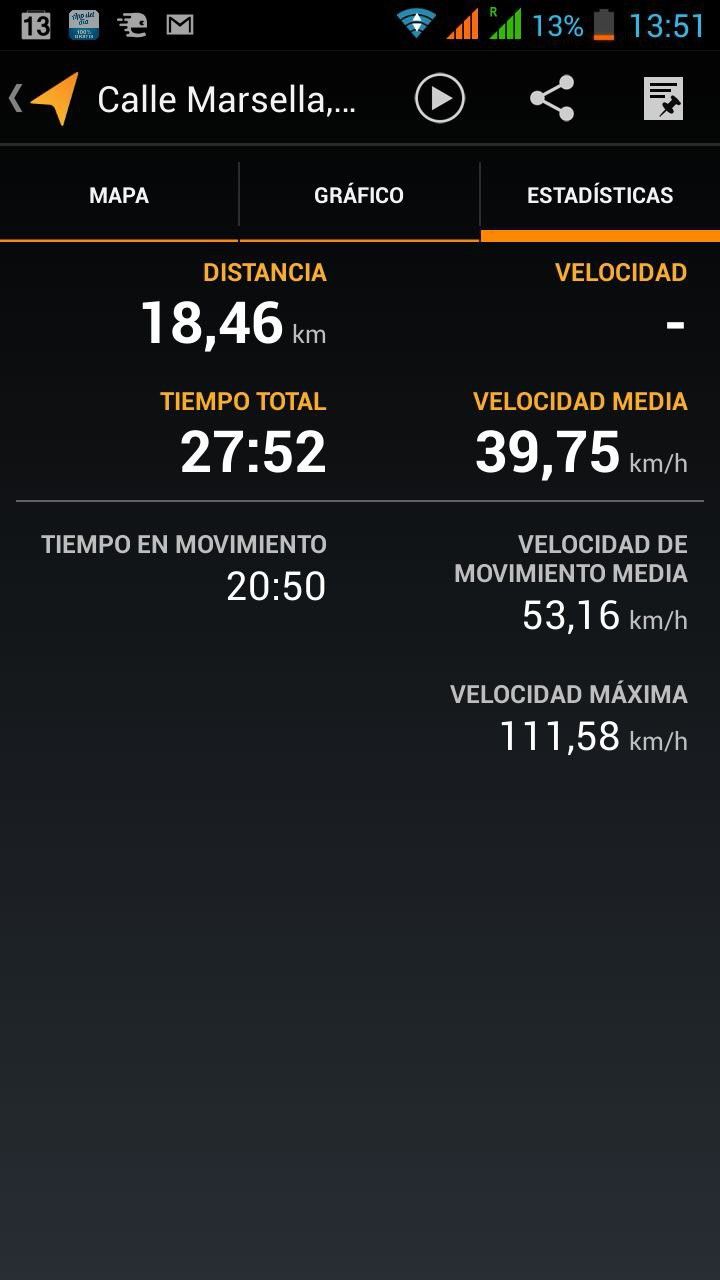

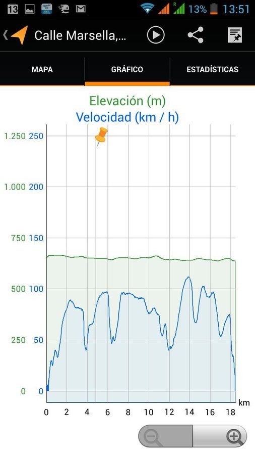

pues son del tipo de que has estado caminando a un promedio de 12 kms/hora o que han recorrido 80 kms en vez de 30 ... esos solían ser los desfases, pero en alguna ocasión he visto cómo al ir grabando no daba esos errores pero sí lo hacía al terminar la grabación, o al hacer una pausa larga en el recorrido, si no has cerrado el archivo es posible que no te hayas dado cuenta

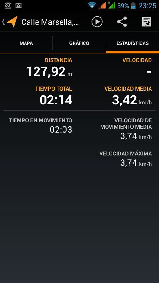

Funciona el parche, con endomondo (vuelta y con una parada) y con mytracks (ida de corrido) ambos en coche:up:
