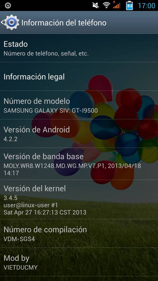

La rom 4.2.2 está en el foro, es la Vdm sg 4 o algo así, va muy bien excepto Endomondo
Enviado desde mi H7500+
Ok, gracias por el dato, pero de momento creo que me quedo con la que tengo y he posteado, es con la unica que el GPS me engancha en cuestion de segundos......, de todas maneras gracias.
