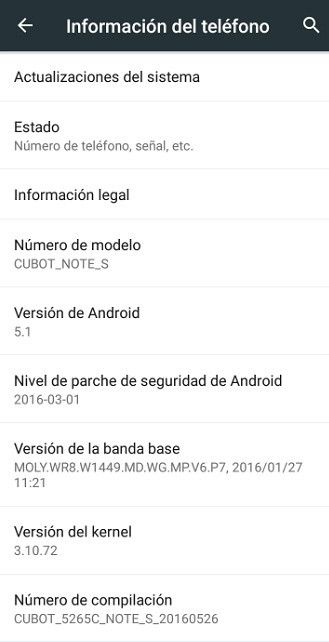

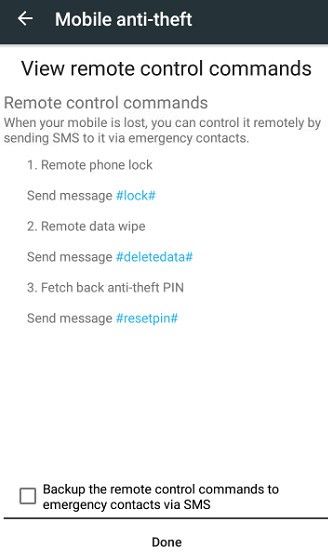

Hola.
A mí me sale diferente.
Os paso lo que a mí me sale y la información de mi sistema:
Cuento mi experiencia, que ha sido de HORAS con esta vaina (Días me habría llevado de no entender ya mínimamente aunque todavía me da taquicardias) todo el meollo android.
1. Tras sucesivos apagados repentinos del movil durante días y una batería y pantalla que no dan de sí, pasando del 100 al 1 en minutos y tenerlo que tener enchufado siempre, me decido a hacer copia de seguridad de todo y RESTAURAR ROM QUE TENÍA EN LA TARJETA SD. Previo paso a instalar una nueva (la que tengo ahora, cm13 de Nigel).
2. Al hacer los wipes y format data, e instalar el zip del backup de la antigua rom (volcano 5.1), e iniciar sin problemas y con inocente ilusión de "hay que ver lo que controlo y el poco tiempo que me llevan estas cosas ahora..) ZASCAAAAAAAAA mensaje de "código de privacidad". Pienso que es el PIN o el PUK y estoy como un gilipuk metiendo números sin parar hasta que me meto en ESTE FORO y me dan un baño de realidad.
3. NO RECORDABA el código, ni recordaba haberlo activado, ya que de ser así, habría elegido un número CONOCIDO por mí, y ninguno iba.
Así que me pongo a flashear con flashtools con la versión FORMAT ALL + DOWNLOAD, como bien decís, una lollipop OFICIAL, y todo correcto en poco tiempo ya tengo rom y NO sale el mensaje. Tampoco he perdido el IMEI, que tengo copiado por ahí, claro.
4. Y me digo: pues ahora sí, a volver a instalar el backup.... pero ZASCAAAAAA...otra vez el mensaje del código.
5. Así que a flashear OTRA VEZ, format all + download, el imei no se perdió como digo, y de nuevo la lollipop oficial, pero esta vez sí, cuando me meto al recovery, instalo la CM13 que tengo ahora... y ¡FIN!
Bueno fin del problea "código de privacidad". Ahora a solucionar algún bug o problemas de ajustes con esta nueva rom, que de momento , salvo esas cosillas, va bien.

Hola, me pasa lo mismo que a ustedes, pero al enviar al telefono de confianza que inserté el codigo #mima# no sucede nada.. ¿Que hago?
Me ha pasado y funciona!
Atentos:
Hay que poner la tarjeta original en el telefono bloqueado y desde el telefono de confianza mandar #mima# al numero original, asi es como se recibe el número de desbloqueo en el número de confianza.
